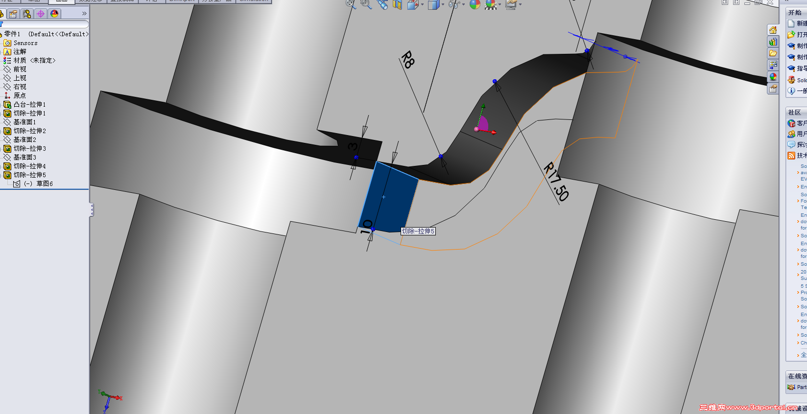

我做一个减速箱体,做油道的时候出现了这种情况(拉伸切除和拉伸切除之间出现了一个面),请问怎么破?除了扫描还有什么好方法吗?

 楼主| 发表于 2013-11-20 14:58:51 | 显示全部楼层 来自: 中国上海
解决了,要在在上表面建一个基准面,并将槽口拉长,才能将剩余材料完全切除。

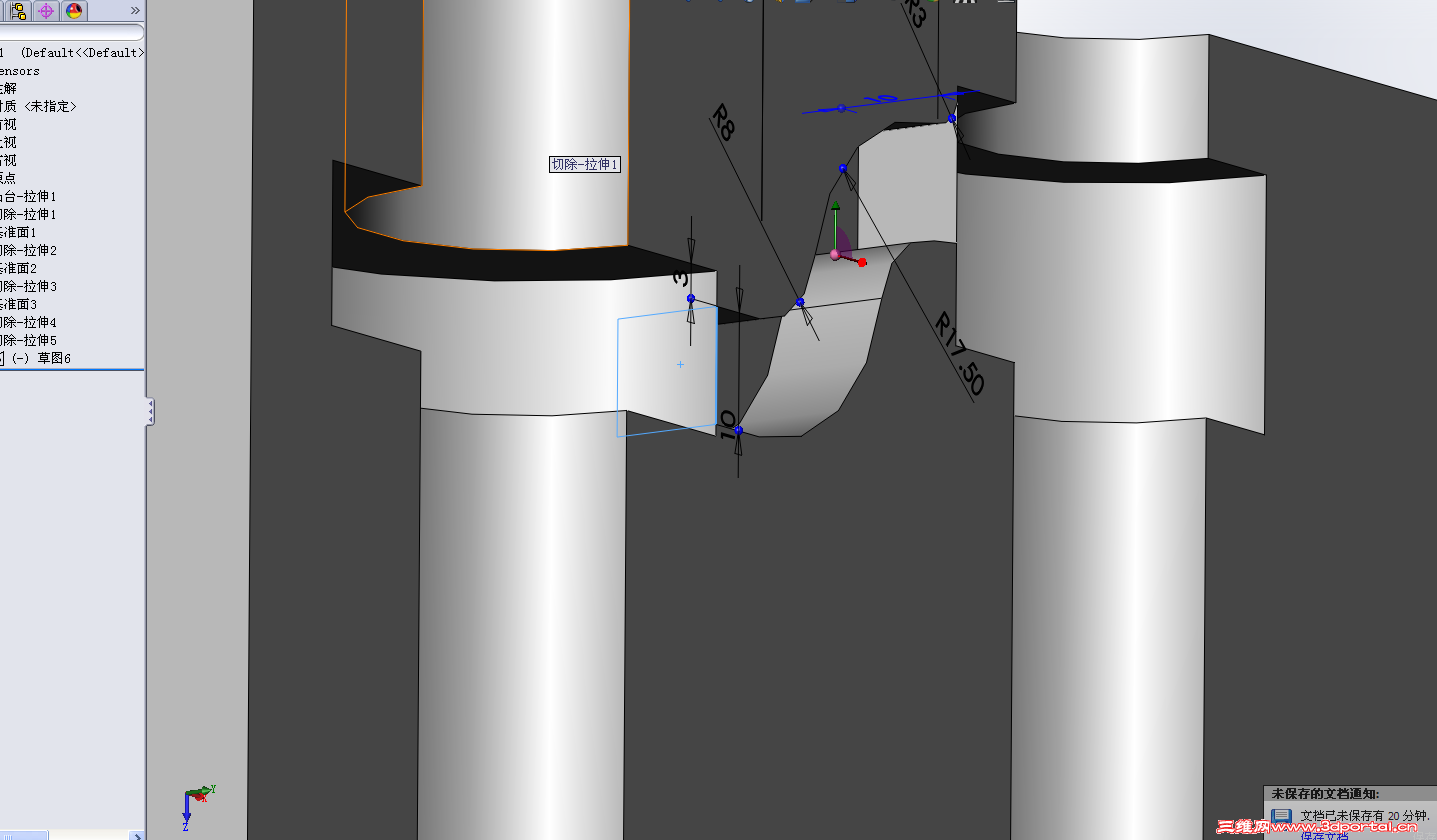

发表于 2013-11-20 15:13:37 | 显示全部楼层 来自: 中国山东青岛
爱太阳的小马 发表于 2013-11-20 14:58 static/image/common/back.gif" I. R/ T/ D0 P$ F
6 a5 o5 s2 H( N& `- b# m9 g应该是你一开始在切除-拉伸5时的“所选轮廓”里选择错了
发表于 2013-11-21 15:51:33 | 显示全部楼层 来自: 中国福建泉州
路径没弄好?
发表于 2013-11-21 15:57:27 | 显示全部楼层 来自: 中国福建泉州
所选轮廓没全部选上
 楼主| 发表于 2013-11-22 13:27:09 | 显示全部楼层 来自: 中国上海
实际上开始那样做只能切除材料一部分,左右两端必须拉长才能将材料完全切除,整个草图是不完全定义的,但不影响结果。
