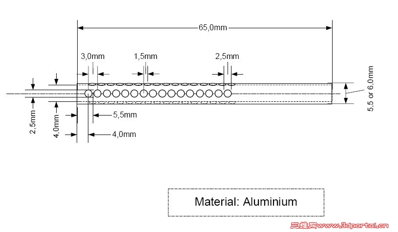

发表于 2013-11-20 14:52:10 | 显示全部楼层 |阅读模式 来自: 中国广东深圳

所有的工艺方案都是与数量有关的
- c' D- R! i! O( N. A( {$ ~' K/ P也与使用的环境有关
发表于 2013-11-20 16:15:37 | 显示全部楼层 来自: 中国山西太原
批量不大就用钻孔的方法,孔距要求不严就在钻床上钻孔,孔距要求严格在铣床上钻孔。

批量就用型材激光机
发表于 2013-11-21 09:32:29 | 显示全部楼层 来自: 中国广东广州
看批量和零件使用,如果批量大允许焊接可以采用 薄板冲孔,卷圆焊接工艺
驿马狂奔 + 2 应助

本帖最后由 huanking 于 2013-11-22 08:54 编辑   V8 P6 Q/ n6 V) ^+ n
6 c  a- ^) C" u在管子内部插入一个直径4mm芯棒,芯棒上面有一排落料小孔(通孔),然后冲孔。每冲一排孔,抽出芯棒落料。

' [* B! X+ Q9 K  m! O9 L一年生产量约500000支, 作为湿度计外壳.

批量生产冲孔是比较理想的方案。

- v2 }# v! E% S0 I) e" v& ?" x但孔与孔之间的距离很小, 冲的时候会不会变形? 抽芯棒好抽吗?

谢谢, 也在找一款专门的钻孔机,看看可以做到的最小孔距是多少.

6MM 的直径好卷吗?

由于材料是铝的,可以采用高速连续冲孔的方法,冲孔时管内插入空心且径向带孔芯棒,以防止变形
