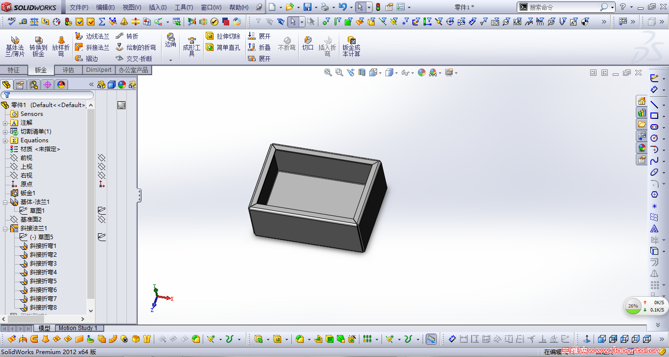

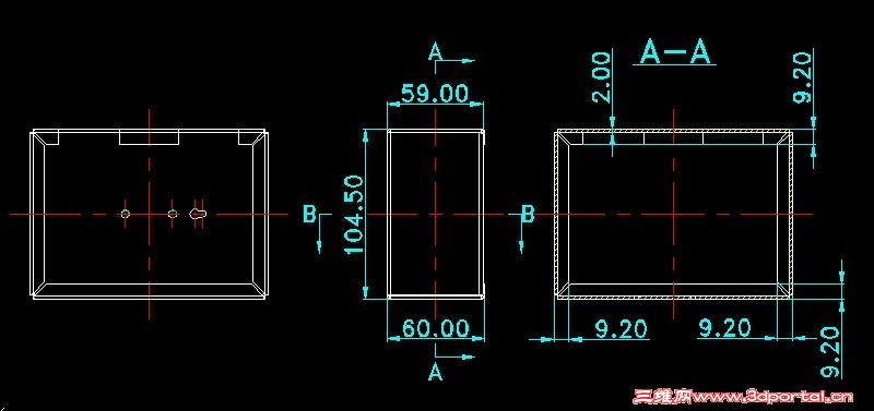

# P8 b. F. u+ F8 ~% O, X" k5 h$ N初学者向大师们请教,希望各位大师们能指点小徒一二,如图所示的斜接法兰怎么用solidworks画出来。+ O8 p, z1 s2 t4 B% c& s
发表于 2013-11-20 20:37:37 | 显示全部楼层 来自: 中国广东深圳
楼主,你能关闭CAD的线宽显示生新传图上来吗?那么粗的线条,反而看不清线条到底是怎样的了
 楼主| 发表于 2013-11-21 08:29:01 | 显示全部楼层 来自: 中国江苏镇江
NC@jiang@nan 发表于 2013-11-20 20:37 static/image/common/back.gif4 k- F7 Z/ R( N' @
5 _4 N- P  v- S3 y3 N

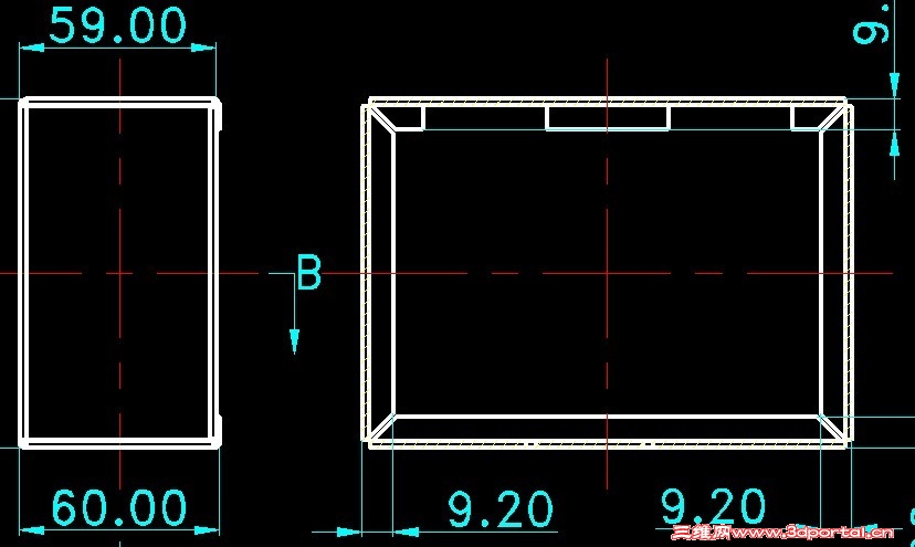

7 {' j. j. u" z9 h7 F1 O还有个底面呢,四周是钣金折弯出来的,然后再做斜接法兰,要说明的是长边高60,短边高59.
