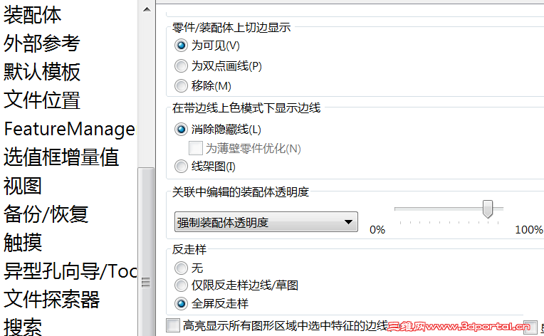

大神们解答一下solidworks如何实现实体边缘线全屏抗锯齿,;! ~6 B# J) W2 x0 j
; v! K9 w( W; b* h另:本人WIN8X64,E3 1230 V2 ,丽台FX4800,内16G* A% ^6 S: I' o$ `1 [
驱动320.78 ,一直搞不出抗锯齿的效果。

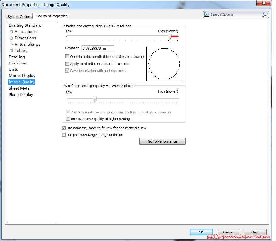

显卡设置好了没
发表于 2013-11-25 10:20:59 | 显示全部楼层 来自: 中国辽宁盘锦
那就提高图形显示质量

谢谢,提高显示质量也不行,后来找到只要把全屏反走样开启马上就见效果。

- z0 \$ c* c5 X9 i$ I5 r! s+ o$ _
那是哪个按钮
发表于 2013-11-25 23:12:53 | 显示全部楼层 来自: 中国广东佛山
在这里,参考下。没有用过
阿帕奇 + 3

我的SW2013的“全屏反走样是灰显的,不能选择
发表于 2013-11-26 08:26:47 | 显示全部楼层 来自: 中国辽宁盘锦
huwenliang 发表于 2013-11-26 08:12 static/image/common/back.gif! r! [4 y+ |' F& K: L% s) v9 Z
$ N, o1 V* f4 \4 h+ J
默认是第二项,可能你不是专业显卡吧
