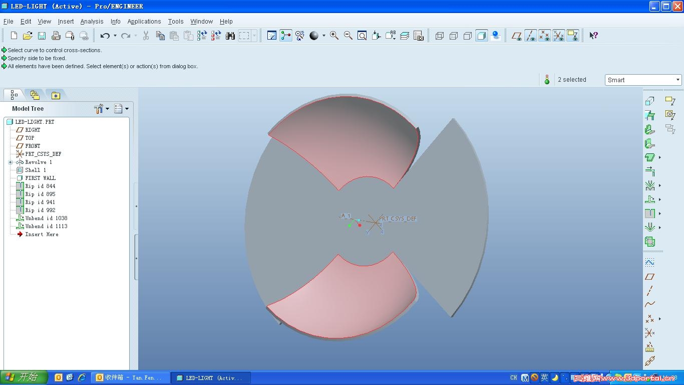

红色部位的无法展平,哪位高手可以帮我解决。急急急…… 非常感谢!
发表于 2013-11-21 20:10:29 | 显示全部楼层 来自: 中国湖北黄冈
2次以上曲面不能展开。
 楼主| 发表于 2013-11-22 11:31:11 | 显示全部楼层 来自: 中国江苏苏州
我是分为4部分,一部分一部分展的,但相邻的确无法展开,请问有什么好的方法吗?谢谢……
发表于 2013-11-22 11:58:06 | 显示全部楼层 来自: 中国湖北黄冈
fengyan8610 发表于 2013-11-22 11:31 static/image/common/back.gif
% o2 F6 |1 i2 p我是分为4部分,一部分一部分展的,但相邻的确无法展开,请问有什么好的方法吗?谢谢……
* E5 O* S- o6 f. K0 p% L: I2 L. M% t
拉深有材料变形(薄),二次曲面不能转化为一次平面。这在解析几何里就有区别。
