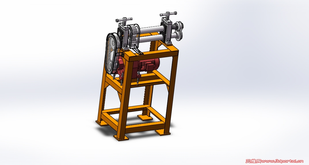

望大家多多指导

很漂亮啊,是把管口套在压轮上挤压吗?
: ]2 l" b; [4 G& ]感觉用螺杆来调整链条不大好。

发表于 2013-11-21 13:12:03 | 显示全部楼层 来自: 中国上海
只能对一些管壁薄的管路用吧?
 楼主| 发表于 2013-11-21 19:02:20 | 显示全部楼层 来自: 中国云南昆明
壞小子づ不壞 发表于 2013-11-21 13:12 static/image/common/back.gif
& U9 L2 ?! t- @1 q只能对一些管壁薄的管路用吧?
$ X# B# T! s* {" b7 W. P
是的,只能加工2mm薄壁管
 楼主| 发表于 2013-11-21 19:06:04 | 显示全部楼层 来自: 中国云南昆明
keilei001 发表于 2013-11-21 12:46 static/image/common/back.gif
" p, c1 {2 ~  G) a, v; h7 L很漂亮啊,是把管口套在压轮上挤压吗?( _. B+ f  d" W0 O8 H  g
感觉用螺杆来调整链条不大好。
2 Y7 S* x  W1 }. E& k& h( F是这样工作的,加工薄壁管扭矩不大;把安装减速机的支架设计成移动的可能会好得多。

发表于 2015-11-13 10:00:11 | 显示全部楼层 来自: 中国天津
目测一下转速太快,用个减速机好点
发表于 2015-11-13 13:32:57 | 显示全部楼层 来自: 中国浙江嘉兴
本帖最后由 ryouss 于 2015-11-13 13:37 编辑 & w; B% G" o  m
zhctjbd 发表于 2015-11-13 10:007 {5 p  ^$ b# n
目测一下转速太快,用个减速机好点
% P6 d2 l# Q6 d& |若是三相馬達適當選取極數,也能簡易的加減速.5 `1 i$ E( T0 ~, w8 A
再說LZ的圖好像有減速箱) x- _( l4 E$ s2 q* Q" b1 B
) y, y1 c5 A) T. y0 t5 |" O
% V+ R2 F/ X7 T+ g' ?* r3 \
发表于 2015-11-13 14:04:35 | 显示全部楼层 来自: 中国广东东莞
zhctjbd 发表于 2015-11-13 10:00; U5 B7 C9 d$ R6 U, {& `) i3 Y
目测一下转速太快,用个减速机好点
. f4 q# H2 T, v9 N9 m9 C! o. N貌似装了个摆线针轮减速机 ,
发表于 2015-11-14 15:17:24 | 显示全部楼层 来自: 中国江苏苏州
repzk031 发表于 2015-11-13 14:041 N1 B; U* X" c- ?7 N
貌似装了个摆线针轮减速机 ,
& |# C3 o( q! A, B看着像普通R系列硬齿面减速机。
