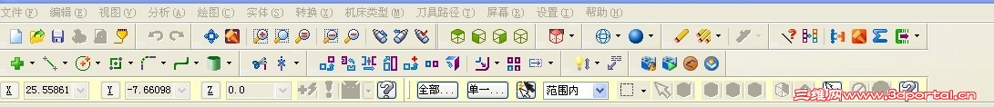

不买版大和各位高人你们好,车间电脑的工具栏不小心弄得乱七八糟的,很多工具都没有了 ,怎样才能恢复到软件安装时的那种默认状态啊 ,或者能不能把已经自定义好的工具栏状态保存起来下次直接调入恢复吗? QQ图片20131121201622.jpg 4 ?2 y  u+ z, `% g  c+ F1 y5 r

选择MC的“设置”菜单,选 系统配置 在弹出的对话框上选 “启动/退出”然后看右边 “启动设置”下面“工具栏”一项的文本框内是不是空的,如果是,就点文本框右边的那个小图标,在弹出的窗口内任意找个扩展名为“.mtb”的文件即可(最好系统安装目录里找到mastercam.mtb文件)( f, _- m! z0 c

设置----定制----选择default.mtb2 P* W; [% e( K' l3 o
就好了

* Y4 r& ^+ S/ e' u3 E$ m9 H+ h/ K谢谢大版大的帮助,按照提示已经弄好了

5 b2 {) L' r8 @; `多谢threestone师傅的指点,已经弄好了
