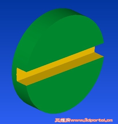

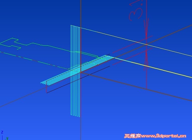

今天在车床上加工一个产品,是在 端面上加工一个3mm宽的槽  ,刀是3mm  铣刀,本想一刀加工可就是不过中心,没办法只能走了一个外形加工,请各位帮我看下是什么原因,有没其他方法我想一刀过,两边下刀
模拟出来时可以的加工出来就是不对的

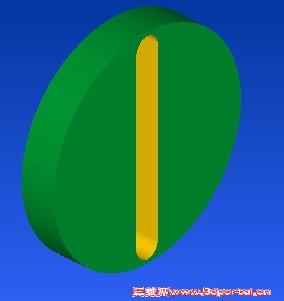

这样虽然加工可以,但多走了很多刀
这样虽然加工可以,但多走了很多刀

对半加工试试看
发表于 2013-11-22 14:16:27 | 显示全部楼层 来自: 中国江苏苏州
中心偏多少。程序里借多少值应该就在中心上了

" |4 R: v) k+ }: U图纸要求是过中心的,模拟也是过中心的加工就不对了,现在问题是机床也不报警  ,就是C轴在转 ,X方向就在进刀点 进去一点就不进给了,第二张图加工是可以的 就是走了个外形  多走了一半的刀路

铣键槽用走外形比较好,用Z字形也可以但是刀具容易损坏,键槽两端容易变大。

那说明你C轴的中心和主轴的中心部在一条线上,程序中心是固定的,问题在你的操作或者是机床

是的在中心, 看过两种方法的程序好像是程序不对  ,所有很纠结  不知是 程序的问题还是机器的问题

楼主,我也加工过这样的零件。有个端面槽。用C轴极坐标编程,结果中间有个台阶。最后用小一点点的刀直接拉通铣的从+X走到-X,旋转180度,再拉通铣了一下,两边就对称了。我分析过原因,就是因为刀具的中心高有偏差。

发表于 2013-11-24 18:18:55 | 显示全部楼层 来自: 中国四川成都
G0 Z5.( a7 j8 C! s7 F' g) x
X30. C0.% R1 n' m9 c7 T- T; e
G1 Z-2.9 n$ [. _. [- n0 x5 J
G1 X-20.
# y+ r$ D+ f) f" ]G0 Z5.
  q* m. ^* L( R+ f* I2 o5 o8 jG0 X30. C180.4 d' c$ a5 C& J8 x' R
G1 Z-2.. _* J: C9 g4 E5 t% ?( G
G1 X-20.

谢了  我也试过不过中心是可以的   对半掉头加工可以的额
