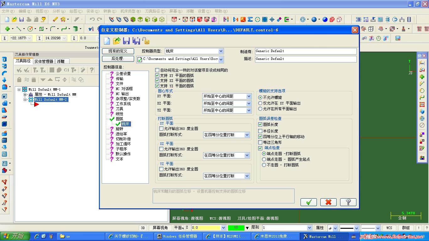

如何使螺纹后处理出来成圆弧进刀
6 R' a  s6 }2 a4 _; E. p2 A5 {# A# L( |
我想到格式8 g" O7 \3 e! B0 J; d
G2X147.089Y38.823Z0.I0.J-2.2
  ]7 [* Z5 X, f/ z. [X144.889Y36.623Z-.794I-2.2J0.* i6 Z5 K, v, k8 C
X142.689Y38.823Z-1.587I0.J2.2
2 q# C1 `4 o( y. A! J9 g5 YX144.889Y41.023Z-2.381I2.2J0.
$ D3 D5 f* N$ l6 k! e# JX147.089Y38.823Z-3.175I0.J-2.2/ ^' {" T, e  d- `3 K+ R7 z& N9 p
X144.889Y36.623Z-3.969I-2.2J0.
4 W' D+ U3 C9 |4 U" B) yX142.689Y38.823Z-4.762I0.J2.2
1 P# B1 }: g! WX144.889Y41.023Z-5.556I2.2J0.
/ k% W8 P/ a1 O# ~) T" z# KX147.089Y38.823Z-6.35I0.J-2.2
" V' U: B  D( {( ~X144.889Y36.623Z-7.144I-2.2J0* e6 |4 J$ M% \9 C# `7 i* ?' h$ Q
X142.689Y38.823Z-7.938I0.J2.2
+ O. {8 o! ?* IX144.889Y41.023Z-8.731I2.2J0.

可是我后处理出来是
5 x8 h, E+ h2 Z: n4 m" {N112 G1 Z.794 F200.
$ _% y+ L0 h# \0 sN114 G42 D4 Y51.375+ `, J9 x, c5 L3 l
N116 X165.842 Y51.371 Z.777
! w& K6 R9 S/ Y  P9 UN118 X166.076 Y51.359 Z.76
7 G/ t5 U% g* X/ eN120 X166.309 Y51.339 Z.743
2 G" B$ Z0 p' ]# I+ cN122 X166.541 Y51.312 Z.726
* B- k; Z9 t4 F0 nN124 X166.772 Y51.277 Z.709
, o0 t4 E5 F& QN126 X167.002 Y51.234 Z.692
! a9 h( e2 M! M2 j) R9 G' {' lN128 X167.231 Y51.184 Z.676. B+ l9 `: h# ]6 W
N130 X167.457 Y51.126 Z.659
5 X5 K7 `! z5 X4 u4 m, gN132 X167.682 Y51.06 Z.642' M% g! l2 c& h3 B' W
N134 X167.904 Y50.987 Z.625& ]( U7 q0 Z6 N: E" R) b$ L
& l; M7 E$ d1 [* @+ \  S3 L2 Q
怎么办法  高手指教下!!!

修改控制管理器

发表于 2013-11-23 11:19:18 | 显示全部楼层 来自: 中国上海
在控制其中,有个叫“螺旋的支持选项”

 楼主| 发表于 2014-1-20 21:45:13 | 显示全部楼层 来自: 中国江苏盐城
版大 麻烦修改 已解决!!
