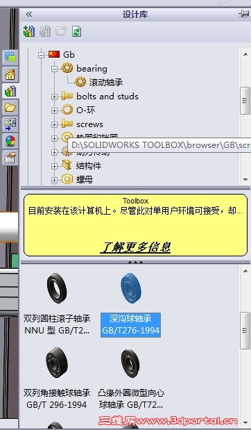

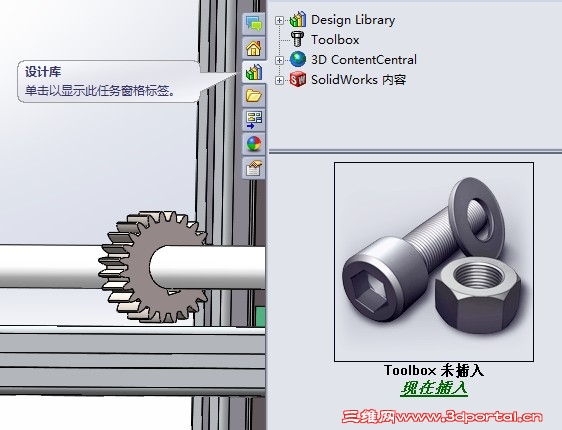

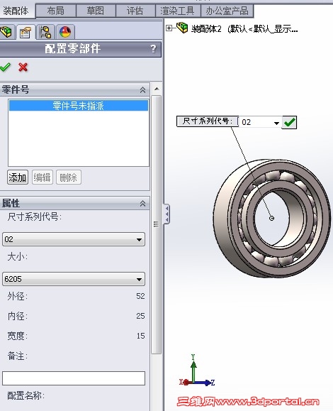

发表于 2013-11-23 19:27:01 | 显示全部楼层 来自: 中国山东烟台
本身就自带的,toolbox,这个里面就有螺栓、轴承、等标准件呀,或是下载个迈迪也行
发表于 2013-11-23 22:46:06 | 显示全部楼层 来自: 中国江苏苏州
本帖最后由 林碧 于 2013-11-23 22:53 编辑 / r' {9 t7 J, t% E/ U6 o" f
4 W$ v+ P+ H. l0 I& y% P7楼正解,网上搜下装配体视频教程,学会TOOLBOX标准件的参数设置,一切都很简单。
