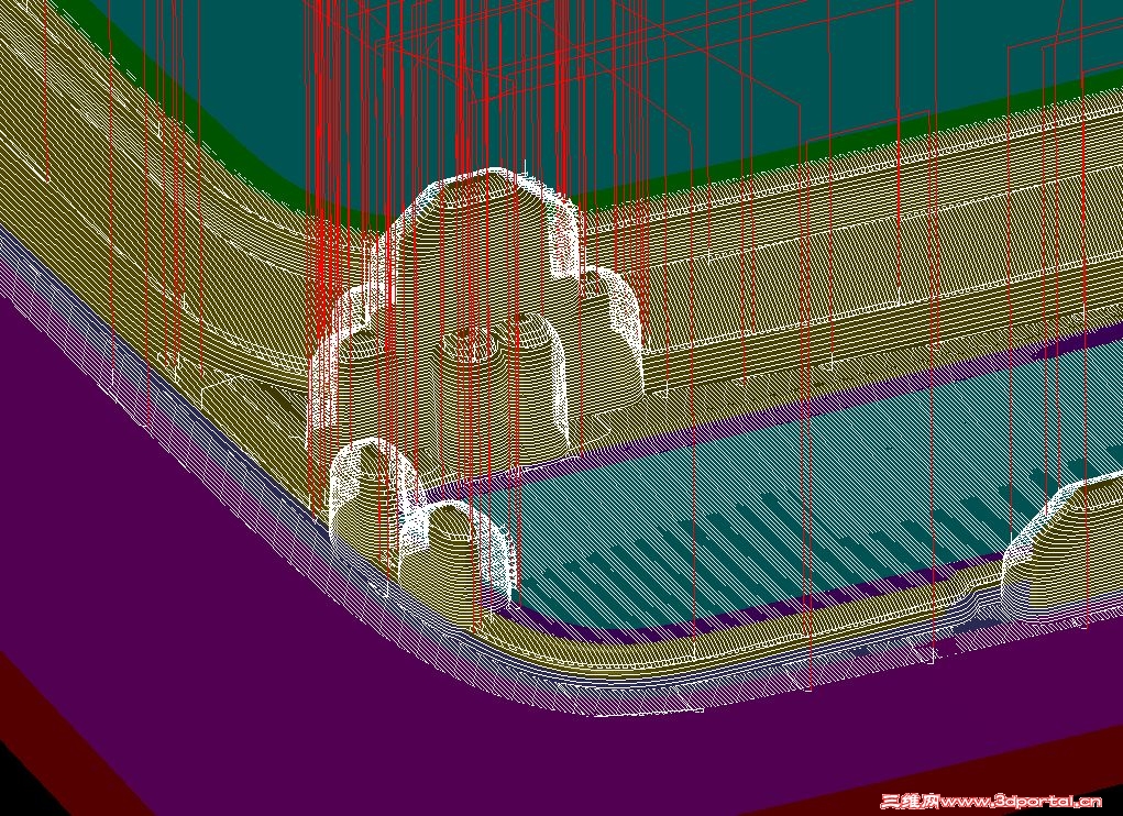

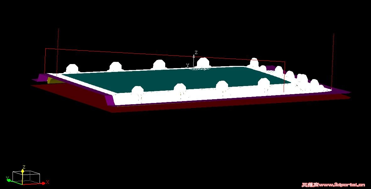

it 13曲面爬面很慢,不知是什么原因。希望有人能解答一下,附上图档与程式.不知是机床问题还是G代码问题.

应要求放上图片

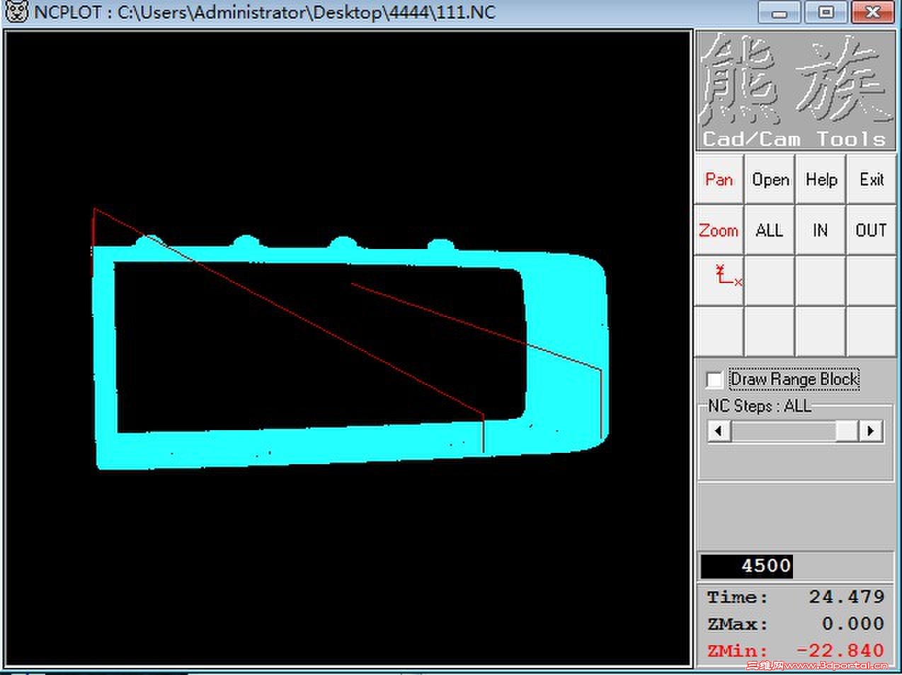

好久没有用过IT了,参数有点马虎。我感觉这样应该快一点

其实这个也我也试过但很多那些小的地方跑起来也很慢.目测好像是空跑一样,老板看了会发火的,平行铣削的话老板看得舒服,你懂滴

楼主把程序里面的1350 改成4500 看看 应该可以快点

这个试过来,但在机床上跑还是没什么改变,机床控制器那个进给F值都很低,跑不起来.一到拐角甚至是0进给.要等会才能反应过来.好像反应迟顿的感觉.平坦的位置还好.搞了几天了,不明是什么问题.

只要参数设好了,就不会有空跑的刀路。

其实要加工到的位置面积很小的,你看下图档就知道了。在熊族里看才十来分钟的刀路但在机床上跑就要跑一个小时左右。这个就是我不明白的地方。
