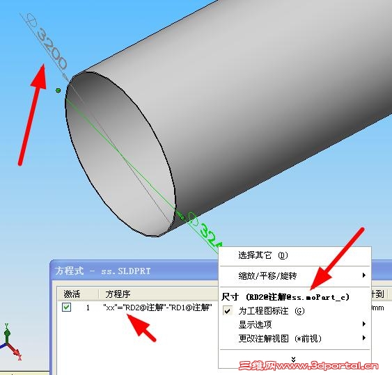

方程式中的方程式为"xx"="RD2@注解"-"RD1@注解"" w: R9 f- ]! i( N- U; O, ]* D
( y" v4 _8 w/ [; V

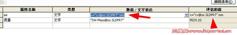

01.jpg 3 v! t2 \8 {+ s3 o1 {
在属性中"xx@ss.SLDPRT"→其结果为404 q& L) U! o" w/ R1 i9 W7 k
4 v# [) B( g1 E3 |: d 02.jpg
* x2 s9 X( b4 B# \: j3 v6 y4 @. H/ A
x = "xx@ss.SLDPRT" mm 不是所要的结果。

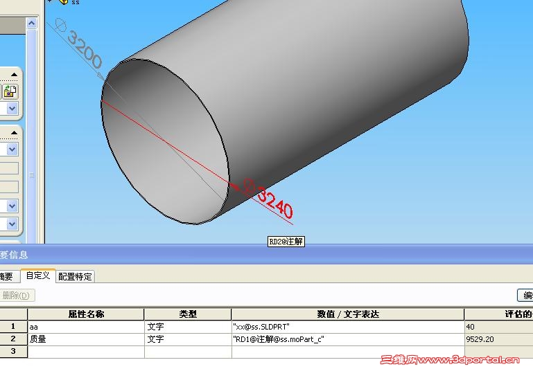

想要的结果是在自定义属性中,将方程式的结果,进行重新组合排版。; A9 r- c" a" X' I. c
$ r0 l/ L9 `; z- aX=40mm
