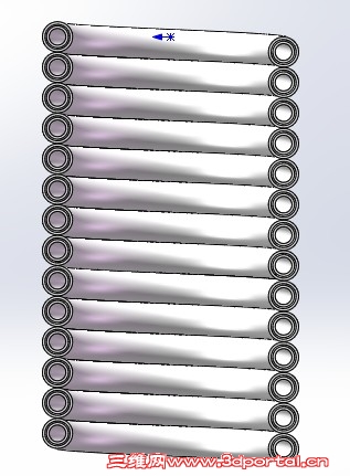

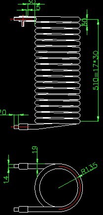

管里面还有条管…………求大神指教怎么画!

是这样的?

差不多,外管厚2MM里面的管厚0.6MM,中空的,怎么画的?
发表于 2013-11-23 11:21:20 | 显示全部楼层 来自: 中国江苏扬州
用螺旋线扫描
发表于 2013-11-23 11:43:16 | 显示全部楼层 来自: 中国广东珠海
螺旋扫描加薄壁就行了
 楼主| 发表于 2013-11-23 12:26:14 | 显示全部楼层 来自: 中国广东佛山
爱上下午茶 发表于 2013-11-23 11:21 static/image/common/back.gif
% f$ k1 r. u2 i5 O, q用螺旋线扫描
& _! J' G( e2 ?4 v/ Y0 S9 J
能画个出来吗?不知道怎么画......
发表于 2013-11-23 12:35:07 | 显示全部楼层 来自: 中国上海
管件截面图、螺旋线 穿透约束 2 Q" E# ]' T+ G- u8 w$ t7 @+ {1 H
再画两个接头拉伸  搞定!
