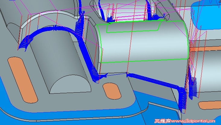

新发现E10补丁打到P3P2后竟然可以参考牛鼻刀清角了。今天用1把10R1的刀精加工后用6R1的清角,我本想用清角功能算一个轮廓。没想到出来的刀路就是参考牛逼到清角的刀路。惊喜啊 以后可以直接参考牛鼻刀了 开粗也可以使用参考刀了(慎用)。cimatrone越来越伟大了。剩余惊喜欢迎大家来测试, P/ s/ q- H9 x5 Z0 y. u

发表于 2013-11-24 19:47:38 | 显示全部楼层 来自: 中国浙江台州
好像不准确吗,计算是可以计算的,不打补丁也可以

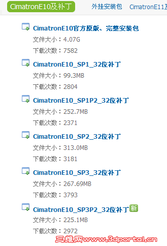

发表于 2013-11-25 11:23:11 | 显示全部楼层 来自: 中国浙江宁波
发表于 2013-11-25 11:28:56 | 显示全部楼层 来自: 中国浙江宁波
请问是不是按图片上的补丁从上往下的顺序打下来就可以了呢,中间有漏掉的补丁吗,以前好像有看到过SP2P4的补丁,口口外挂里没有0 N8 s- [# }4 J4 P0 W
 楼主| 发表于 2013-11-25 12:53:46 | 显示全部楼层 来自: 中国天津
按顺序打就可以了

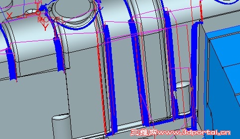

发表于 2013-11-25 13:43:58 | 显示全部楼层 来自: 中国浙江宁波
刚才测试了下  还是不行哦,我传了一个模芯上来,可以做一下试试吗    10R1参考20R0.8 # K& O1 M- Q0 q/ }

 楼主| 发表于 2013-11-25 16:41:54 | 显示全部楼层 来自: 中国天津
我试了下 是不怎么准 要删除些刀路
