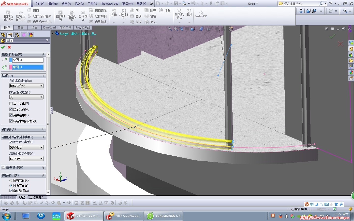

[已解决] SW2013扫描的时候怎么不能按草图的两个方向扫呢?用SW练习装修效果图。哈哈兴趣的来
发表于 2013-11-23 13:23:09 | 显示全部楼层 |阅读模式 来自: 中国海南儋州
本帖最后由 海季风 于 2013-11-23 21:35 编辑 # r& M9 C: e+ f2 W' n
& F; G, o' }) ?2 X' m. |SW2013扫描的时候怎么不能按草图的两个方向扫呢? 草图的另一个面也有扫描路径为什么不能扫描呢?/ F& W* f! t9 }% J" @
是不能还是我设置有问题?

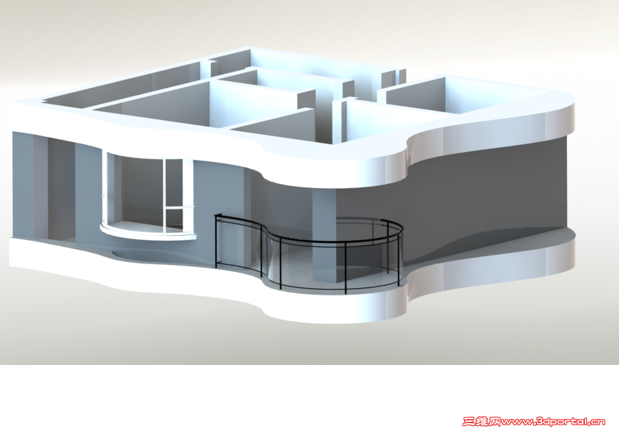

1 Q* z  i! C* O! r2 T5 }闲着没事,用SW做房子装修效果。嘿嘿。 没有办法谁让咱不会用3DMAX。只好用SW练练手。
6 d7 ]( u: S0 `: N' P% z9 ^3 I有无聊的同学也可以一起来啊,结构好了。帮帮忙做做内饰。4 |+ a3 d5 ~# o) T" E

发表于 2013-11-23 14:22:44 | 显示全部楼层 来自: 中国辽宁盘锦
上源文件,另外请看看你的特征范围选项
发表于 2013-11-23 17:10:10 | 显示全部楼层 来自: 中国浙江宁波
阿帕奇 发表于 2013-11-23 14:22 static/image/common/back.gif. ^. I' H3 d+ u9 ]) B8 r$ |- R
上源文件,另外请看看你的特征范围选项
% l/ D' ]. R# |' R' Y3 S4 r
这个我工作中也遇到过,好像是没办法的,软件目前就这个样。

发表于 2013-11-23 19:05:03 | 显示全部楼层 来自: 中国广东深圳
好像是的,只能先往一个方向扫描,然后再做个扫描特征,往另一个方向扫描

 楼主| 发表于 2013-11-23 20:23:16 | 显示全部楼层 来自: 中国海南儋州
NC@jiang@nan 发表于 2013-11-23 19:05 static/image/common/back.gif
! f: B7 @' p* S- L. d+ K6 `. H3 e5 }好像是的,只能先往一个方向扫描,然后再做个扫描特征,往另一个方向扫描
* H& F9 U  Y: T3 d* W
真的只能这样。最后没办法了。只能做了两个扫描。, O+ C% q, v  }  Y4 C- c- _/ p% M

 楼主| 发表于 2013-11-23 20:27:24 | 显示全部楼层 来自: 中国海南儋州
, M0 R1 a5 h4 E& V$ O
# x( P) O2 \  K' |2 b% }4 y上源文件,另外请看看你的特征范围选项
4 w5 N( A" `" y5 E( ]试了好久没有办法。 只好做了两个扫描。

闲着没事,用SW做房子装修效果。嘿嘿。 没有办法谁让咱不会用3DMAX。只好用SW练练手。# C4 [1 O+ M, A4 a$ n% B
( [2 N- T" @# R! H2 j$ D* }上图一张,源文件一个。版主大哥如果没事的话。帮忙做做房屋内饰。外面结构就是这样了。( Z$ R4 O2 m+ M

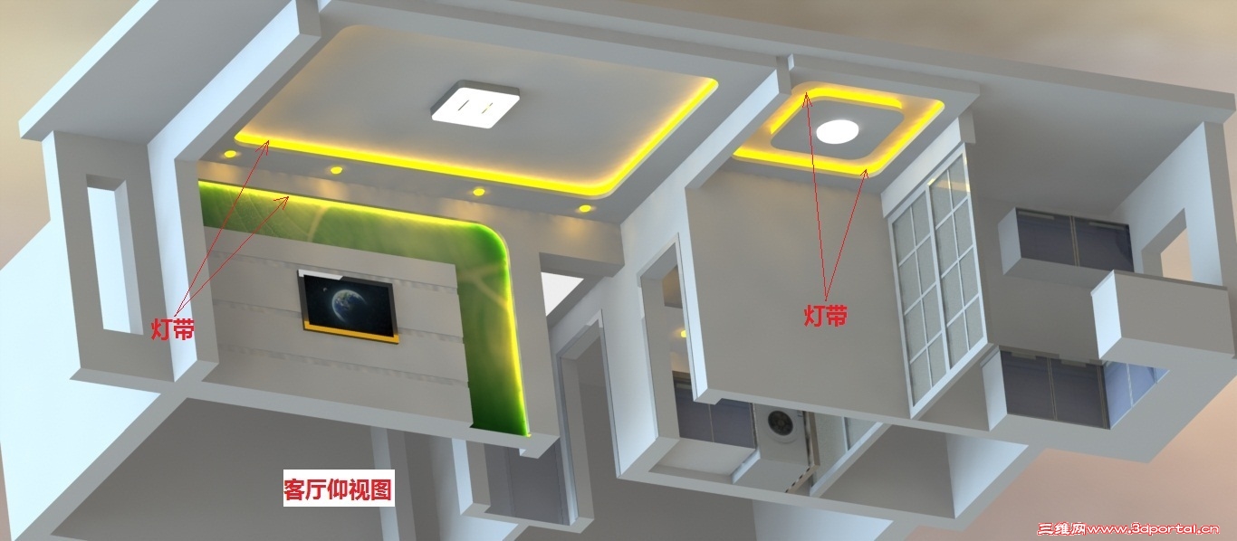

发表于 2013-11-23 23:11:19 | 显示全部楼层 来自: 中国辽宁大连
我装修时也用sw画画效果图
5 }6 z( B" b& F, Y
/ k" F4 {7 w1 a
效果图

发表于 2013-11-26 21:10:15 | 显示全部楼层 来自: 中国四川德阳
8楼的效果不错。
