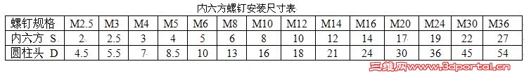

发表于 2013-11-25 11:11:16 | 显示全部楼层 来自: 中国山西太原
小刘-到 发表于 2013-11-25 09:54 static/image/common/back.gif# E* e9 X$ C" {& O) o. U1 U& J
我查了GB5356-2008,里面有详细的说明内六角扳手的尺寸和公差,但是没有内六角扳手和螺钉的对应关系,我在 ...
6 O6 Y% s/ S1 G& r( F4 h
实际上内六角螺钉的尺寸表就可以与内六方扳手对应,表中的对边尺寸S就是内六方扳手的规格。见下表:

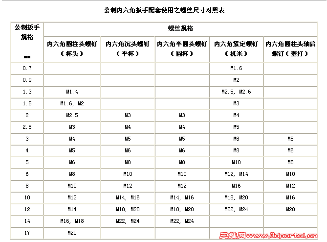

发表于 2013-11-25 13:13:42 | 显示全部楼层 来自: 中国湖北黄冈
  n4 I- X" k3 A, ^( o- M: V
asdolmlm 发表于 2013-11-25 13:05 http://www.3dportal.cn/discuz/static/image/common/back.gif8 y1 X% T( E4 c
dfsdf
+ r. d8 v4 Q9 A- W2 P1 V; }
1 X9 g' l  K  N1 q' p补充两点:1. 杯头螺钉M1.5、M2都是1。
# N% c& A( e/ L& ?$ U                 2.  这些都是指有杯头的螺钉。无头的螺钉用的六角扳手都要小一号(或以上)。
发表于 2013-11-25 13:35:16 | 显示全部楼层 来自: 中国上海
内六角螺钉有GB/T70.1-2008内六角圆柱头螺钉、GB/T70.2-2008内六角平圆头螺钉、GB/T70.3-2008内六角沉头螺钉、GB/T5281-85 内六角圆柱头轴肩螺钉、GB/T77~80-2007内六角紧定螺钉,同样螺纹大小的螺钉,不同品种的话它的内六角尺寸不一定一样。

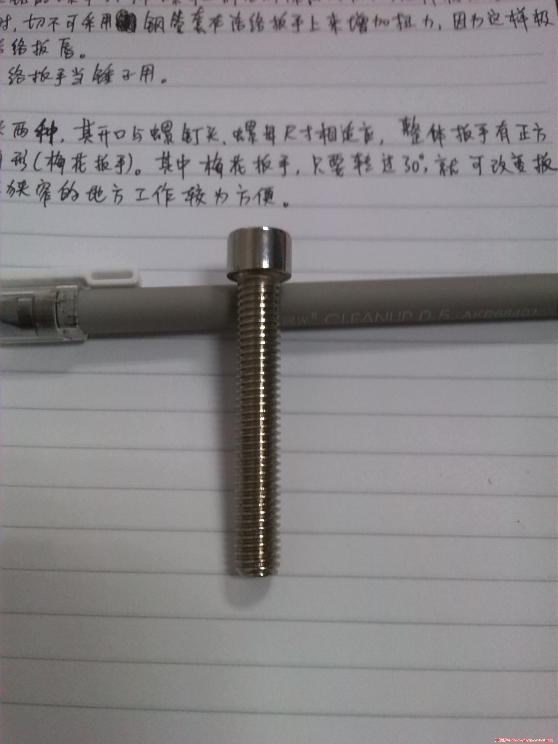

 楼主| 发表于 2013-11-25 15:31:27 | 显示全部楼层 来自: 中国广东深圳
gaoyns 发表于 2013-11-25 11:11 static/image/common/back.gif: ^* `" [; ^( [
+ D) [1 w8 Q* B. L2 G' e% Z$ c; T3 b非常感谢前辈的帮助,我刚用卡尺卡的尺寸,S6内六角,M8螺栓,圆柱只有ф11呀,不是表中的ф13啊!

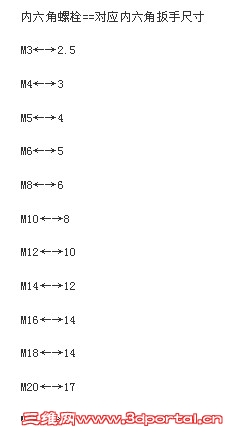

 楼主| 发表于 2013-11-25 16:06:39 | 显示全部楼层 来自: 中国广东深圳
asdolmlm 发表于 2013-11-25 13:05 static/image/common/back.gif
3 k/ e2 K+ A/ f' E1 odfsdf
$ s+ V+ z2 w; i5 t2 x
前辈的资料较7楼资料多了M18--S14,其他资料全部一致,非常感谢!!!

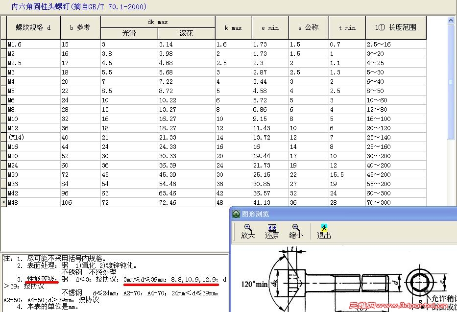

发表于 2013-11-26 09:13:10 | 显示全部楼层 来自: 中国山西太原
本帖最后由 gaoyns 于 2013-11-26 09:16 编辑 9 d) y3 u, g( H) F! L% C$ P
酌儿 发表于 2013-11-25 16:33 http://www.3dportal.cn/discuz/static/image/common/back.gif5 d& y* G( X8 W- z$ ?7 m' L1 |0 M
这个表示怀疑,因为在有些情况下,内六方螺栓的内六方孔不只有一种规格吧。按照预紧力的不同,孔径的大小 ...
, n; A/ F; P% `  j
2 A" f: i) z; H& @' s  ?) h
不用怀疑,这是国家标准规定的,这个标准对于3mm≤d≤39mm内六角螺钉,8.8级、10.9级、12.9级全适合。M24的内六角螺钉S为19,你说那个S17是非标的。见下表:

发表于 2013-11-26 15:04:35 | 显示全部楼层 来自: 中国河北唐山
gaoyns 发表于 2013-11-26 09:13 static/image/common/back.gif
& }9 S8 x: W2 [; g不用怀疑,这是国家标准规定的,这个标准对于3mm≤d≤39mm内六角螺钉,8.8级、10.9级、12.9级全适合。M ...
9 n. i9 |$ H7 M2 u& i, q. A
螺栓标准分第一系列和第二系列吧,厂家加工的时候,没有做要求的情况下,可以按照第一系列或者第二系列制作螺栓,螺栓公称确实可以是19的,也可以是17的。希望前辈再看下。在下新手,可能了解不多,但是就我接触的而言,我确实在标准件里见到过19和17的两种。% l7 e- G1 J. ]
