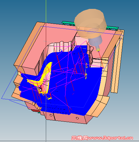

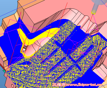

发表于 2013-11-23 15:48:52 | 显示全部楼层 |阅读模式 来自: 中国湖北武汉
) w- ?- M# h7 y7 a; Q7 D* s& R7 ]5 y+ _! Q2 T
) m, ^% Q* i+ Z" Z8 u: U
0 X- z6 i# G7 h附件是图档。 。谁给分析分析啊~~: q5 G% f. K# o* m; F

密麻麻呢?
发表于 2013-11-24 11:57:40 | 显示全部楼层 来自: 中国上海
pm不懂,不过这也太密了点吧

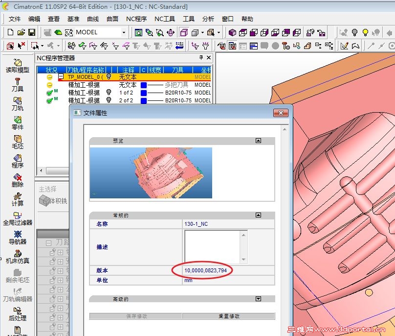

发表于 2013-11-30 09:54:39 | 显示全部楼层 来自: 中国浙江绍兴
看了一下你的图档  发现你的软件还没有打过补丁  打上最新补丁就好了!

发表于 2013-12-7 13:52:26 | 显示全部楼层 来自: 中国浙江绍兴
HAIBO1 发表于 2013-12-6 21:38 static/image/common/back.gif/ p, ^5 |) W7 c0 q4 X4 ~
秘密姐,软件没有打补丁也能在NC图档里面看出来吗
5 O* u9 \4 b% u5 `5 Z  M# H% C当然可以了:% Y( H3 n6 I8 v4 Z4 }& \3 T
