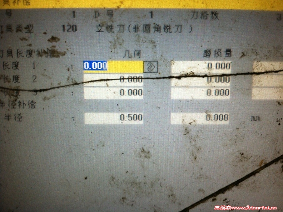

关于西门子刀补问题一直有点不解!谁可以编个简单的洗圆程序 !带刀补的给我看下!还有在哪里改刀补!

发表于 2013-11-24 10:03:42 | 显示全部楼层 来自: 中国天津
半径后第一个空里是刀的半径值 (这话怎么都象是废话)- h6 n4 O* |4 R/ u4 S( A
第二个空里是填正数是留量多少,一般负数就是刀具磨损值了。
$ L) B; a: E2 ]6 Q8 A' a2 pT10D1(T10是10的刀。第一个空填5,第二个填0.3)! q' k5 L  q1 f* ~/ W1 \7 l
G1 G41 X100 Y0( ~; x( }/ e# D2 @
G3 X-100 CR=100( O' m3 q1 y# K
G3 X100 CR=1001 G% T: O8 R1 a# {0 h
G1 G40 X0 Y0
/ E! U& A) ^' R铣200的圆,如果正好是10的刀铣出的圆为199.43 O& z% e) s+ i, P5 n  C/ j4 Y3 D
从你这图可以看出是老设备了,老师傅到那去了?去请教他们哟  O# M( O+ v  ?6 K4 m: r0 _
最后说一句看着这图我老想去擦显示器

你好!我想问下不用CR  用I J 可以吗

发表于 2013-11-26 10:16:06 | 显示全部楼层 来自: 中国广东珠海
甛滵 发表于 2013-11-25 21:17 static/image/common/back.gif
' X- g- d( h: w7 ^你好!我想问下不用CR  用I J 可以吗
+ i8 w8 o' F* B! R2 l) l
用I J一样的呀。你不会要我又编一个吧

T10D2可以吗
发表于 2013-11-28 13:13:23 | 显示全部楼层 来自: 中国北京
甛滵 发表于 2013-11-27 20:56 static/image/common/back.gif
" M$ M' v7 t; aT10D2可以吗
0 Y: b8 K1 B, S6 A+ ]可以的,只要把数据填入D2的空中
