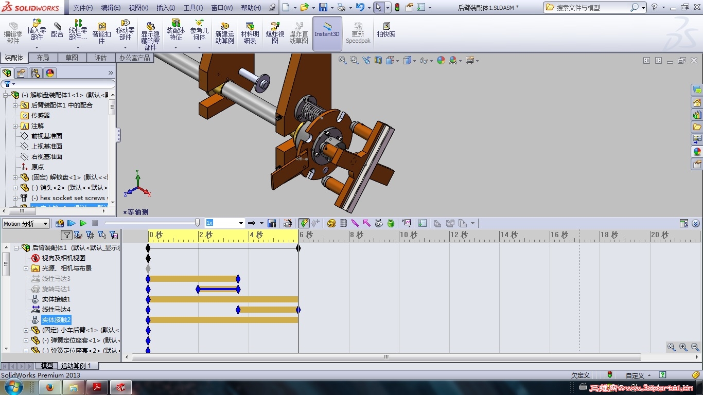

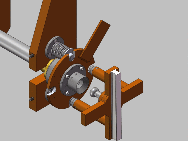

我设计的动作是:
1 O' j! L3 H1 u/ o8 v' U第一步:十字解锁盘向前运动定位,弹簧销缩回,压缩弹簧# _+ C) d- H7 N& h1 ?+ |; h
第二步:十字解锁盘旋转90度
) O: t5 O& Q# z7 J3 g+ @: m第三步:十字解锁盘后退回原位,弹簧销弹出定位,弹簧伸展回位: X* z/ d5 K* o+ w( A) V) L
现在的问题是:红字部分的动作无法实现,) @& E6 n) u7 z4 U( b% E" y
1,添加线性马达4
后退动作或与旋转马达一起动作着后退,调整键码后弹出MOTION图框,不明白其中含义* k( ?1 v* U# J$ V+ w4 \  Y" w
2,添加实体碰撞后,弹簧销被弹出很大距离,脱离弹簧,弹簧已添加与
弹簧销的关联重合关系* \; ^  U$ Y1 ?8 F' u8 P
急盼高人指点,谢谢各位!4 R# G+ B5 x- N* G0 M

 楼主| 发表于 2013-11-23 20:12:57 | 显示全部楼层 来自: 中国吉林长春
只有两步的动作。% |2 a0 t! ~( {4 Z
 楼主| 发表于 2013-11-23 20:14:01 | 显示全部楼层 来自: 中国吉林长春
错误的后续 动作
  g) j- m7 {9 j4 D/ W* }$ C  y, k
5 V  S6 S" R: b& f1 r5 G2 g: P

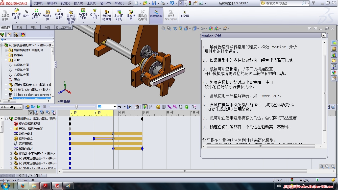

 楼主| 发表于 2013-11-23 20:15:38 | 显示全部楼层 来自: 中国吉林长春
弹出的图框,不明白什么含义。$ e9 p3 ^, ^$ l: j3 ]- V1 L
 楼主| 发表于 2013-11-23 20:19:00 | 显示全部楼层 来自: 中国吉林长春
完全乱套了, h" t( K2 [' C$ z6 b/ E! \( u

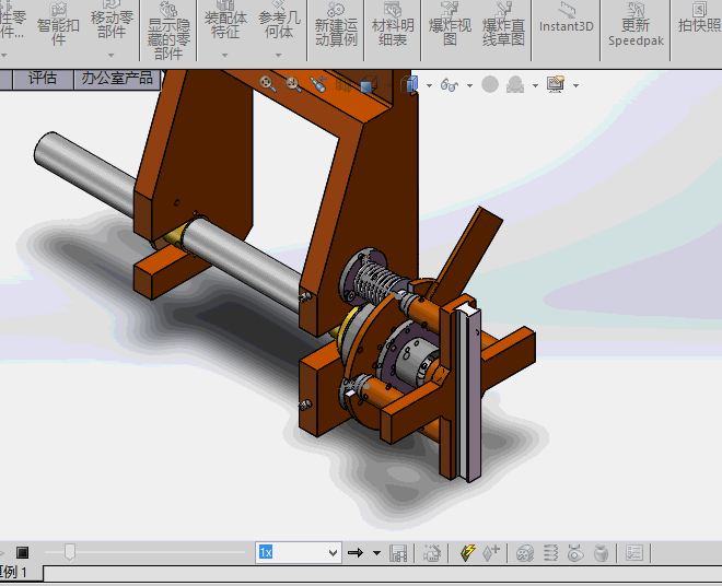

发表于 2013-11-25 14:18:01 | 显示全部楼层 来自: 中国四川成都
是不是这个动作
9 H' w9 V/ V+ k2 }; g1 L: g as.gif

发表于 2013-11-25 17:28:18 | 显示全部楼层 来自: 中国山东枣庄
高手啊
5 a3 W7 j) I- e- A! |& S! F9 v, |弹簧运动有点假吧,在装配图上生成弹簧,以上下端面约束扫描直线,估计会好些。

发表于 2013-11-26 05:13:24 | 显示全部楼层 来自: 中国四川成都
后臂装配体 SW2014  X64, `2 w9 Q+ M) q( ]2 `
后臂装配体1.part1.rar (2 MB, 下载次数: 39)
