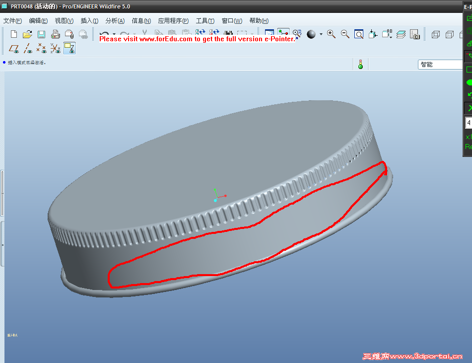

[求助] 怎样在圆形钣金件上扎牙(螺纹)

! r' f! |. {0 {& K# A' ^$ n4 T可以换一个办法:先用实体画出瓶盖外形和(圆牙)螺纹部分,再用抽壳,最后转换成钣金件。
发表于 2013-11-24 09:23:35 | 显示全部楼层 来自: 中国广东东莞
利用冲压模板。

" `5 e9 u: W3 G3 m# Q1 d% \可以换一个办法:先用实体画出瓶盖外形和(圆压)螺纹部分,在用抽壳,最后转换成钣金件。
6 O9 L- S$ z7 W" o这个办法可以,不错,谢了

1 ?! ^3 }1 N' A5 V! @# T/ }利用冲压模板。
. S1 @# r( q. F
用冲压模板办法也可以,谢了

- B  `' ~9 y/ L' N& Z, ]" M: e这个还没试过呢   我想到的和2楼的一样  就是先实体做特征  然后再抽壳
