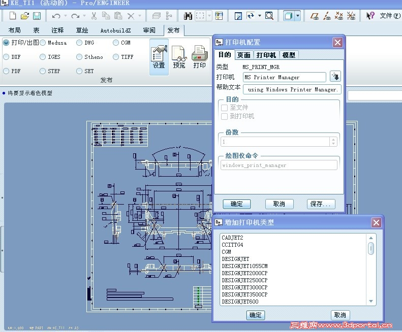

proe5.0如何添加打印机及设置全过程。pcf 、table.pnt这2个文件如何创建????还有为什么设置了笔宽table.pnt打印预缆为什么没变化????0 l' r4 w' s4 z& L$ k4 z+ I1 m
求视频教程,放谢
打印设置
打印设置

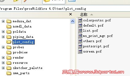

发表于 2013-11-24 15:54:04 | 显示全部楼层 来自: 中国湖北黄冈
pcf文件路径见附图。table.pnt文件以笔号来设定宽度。
 楼主| 发表于 2013-11-24 16:22:08 | 显示全部楼层 来自: 中国广东惠州
谢谢!pcf文件如何添加和使用?还有为什么设置了笔宽table.pnt打印预缆为什么没变化????

一.          软件可识别的标准打印机
1. 只要在Windows下安装完成,并可以正常使用即可,就可以在打印窗口中选择”MS Printer Maganer”直接打印,
2. PROE系统对很多常用的知名打印机都内置有驱动程序,可以自动识别Pro/E对很多常用的打印机都可以自动识别并通过打印菜单直接选取并打印。
二.软件不可识别的打印机
PROE不能识别的打印机,它就不能出现在所示的打印机列表,我们用以下两种方法来创建打印机
1.创建打印机配置文件,
在Pro/E中,利用普通的喷墨或激光打印机进行打印输出,需要用到三个配置文件:config.pro, table.pnt(笔文件)*.pcf(对应打印机的pcf文件),
Config.pro选项:

. F2 I) y" p3 S! L! v( m1 T) c2 C指定的配置文件目录,Pro/E会在打印启动时到这个目录寻找打印机的配置文件并从这些配置文件中找出所有可用的打印机添加打印机列表中以供用户选择。PROE打印机配置文件在:X:\proeWildfire3.0\text\plot_config\目录下面,是一个*.pcf文件,我们可以将创建的打印机配置文件放在此目录下,也可放置在另外的地方,比如放在Y:\wfproe\目录下,那么就需要在config.pro(或config.sup)中设置,pro_plot_config_dir  的值为Y:\wfproe\

 楼主| 发表于 2013-11-24 16:30:09 | 显示全部楼层 来自: 中国广东惠州
谢谢楼上,上文我没没理解,有没有视频教程或示意图,急!我是初学者
发表于 2013-11-24 19:02:05 来自手机 | 显示全部楼层 来自: 中国湖北黄冈
如果是黑白打印机,只需要将1号笔设宽一点即可,其他的不需要改动。
