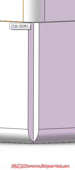

各位前辈好,小弟刚接触SW,没事画画练手,想请教一下,如图的圆角怎么倒才能让两个面通过圆角相连。谢谢!6 I$ t+ q% Z8 c2 y7 g9 U, [

应该不可以吧

这种场合可能用曲面处理效果比较理想些。

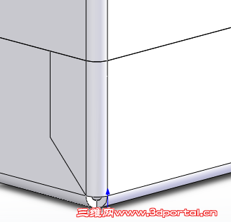

发表于 2013-11-25 22:14:38 | 显示全部楼层 来自: 中国浙江嘉兴
阿帕奇 发表于 2013-11-25 09:59 static/image/common/back.gif; p  K& o1 x% F2 K9 c% \
你传文件吧,好让大家在你的文件上面做
6 D: V9 H- h5 B# U+ q8 w: p- n
/ q# n6 }! R+ K% o* F# l, S1 _
零件1.rar
91.35 KB, 下载次数: 5

钣金件在这角加工不可能有倒角,只能改变加工工艺。

应该倒中间的一条线吧
