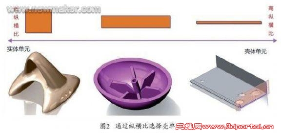

发表于 2014-6-26 17:08:57 | 显示全部楼层 来自: 中国河北保定
    使用实体单元对薄壁模型进行网格化会导致生成大量单元,因为必须使用很小尺寸的单元。
. W& K" f3 i6 c6 ^. o2 }/ ~' y2 ^为了得到更好的精度,必须在厚度方面生成两个以上的单元,因此单元的数量会惊人的增长。
0 G  l: S5 T1 g/ U* g如果使用较大的实体单元大小会使网格品质下降,从而导致结果不准确。4 C8 F6 _. N' ?
    根据如图所示的零件最大长宽比率数值,来选择实体单元或者壳单元。" B' v6 i7 n; t
显而易见,实体单元适用于“矮胖”的实体零件,壳体单元适用于钣金件或者薄零件。
. l" F7 U! p; P( n" h6 Y# |壳的判断准则: 8 d" E$ r2 e. M) ~; r
L/δ>20为壳单元 : d0 c9 o4 b6 ^; h& r/ h
细(薄壁):L/δ>20
. {' X* ^/ S& X% N* V粗(厚壁):10<L/δ<20
8 P( {* z. E5 L! h三维:L/δ<10
# ^: r! H4 w4 P; V* v; `; k
