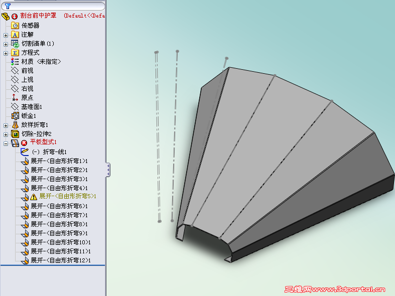

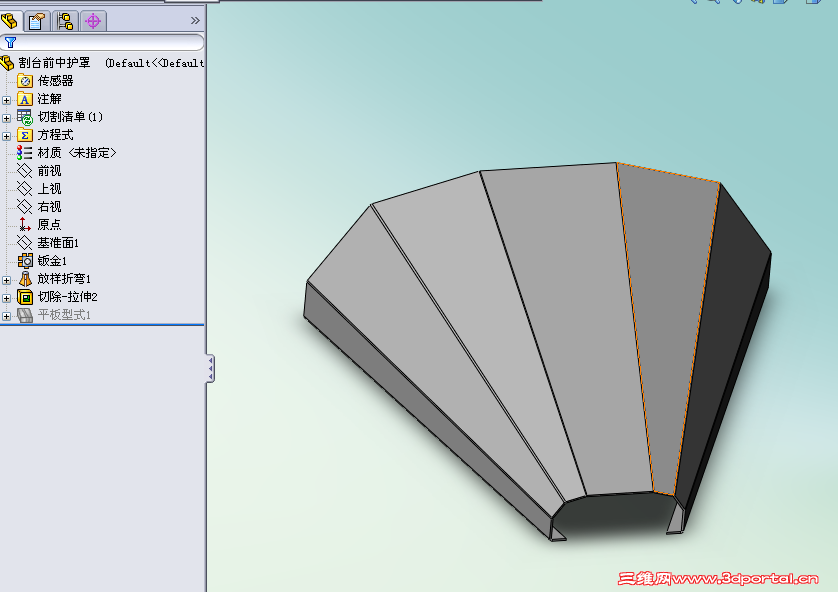

发表于 2013-11-24 15:17:20 | 显示全部楼层 |阅读模式 来自: 中国河南济源
# D$ R# E; o( }) B- F6 v7 X/ \
! I) d$ D2 O* [, |4 z3 B         传个零件,哪位大侠帮忙修改一 割台前中护罩.rar (232.62 KB, 下载次数: 18)

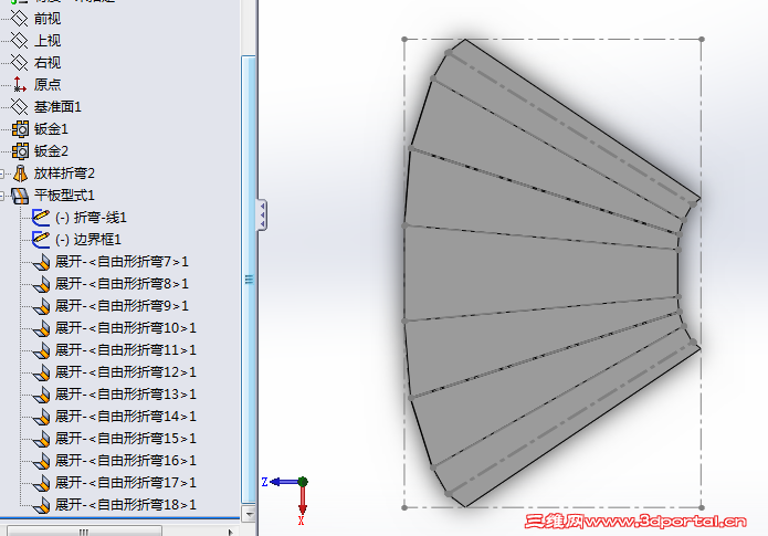

发表于 2013-11-24 16:06:57 | 显示全部楼层 来自: 中国浙江宁波
你的图能展开啊
 楼主| 发表于 2013-11-24 16:50:39 | 显示全部楼层 来自: 中国河南济源
xuhongren 发表于 2013-11-24 16:06 static/image/common/back.gif$ y! Q: c7 @$ n5 D1 G8 O& E
你的图能展开啊
% u# j0 @$ r3 u  [1 [5 f
不会吧,我怎么展不开,有一半是错误的

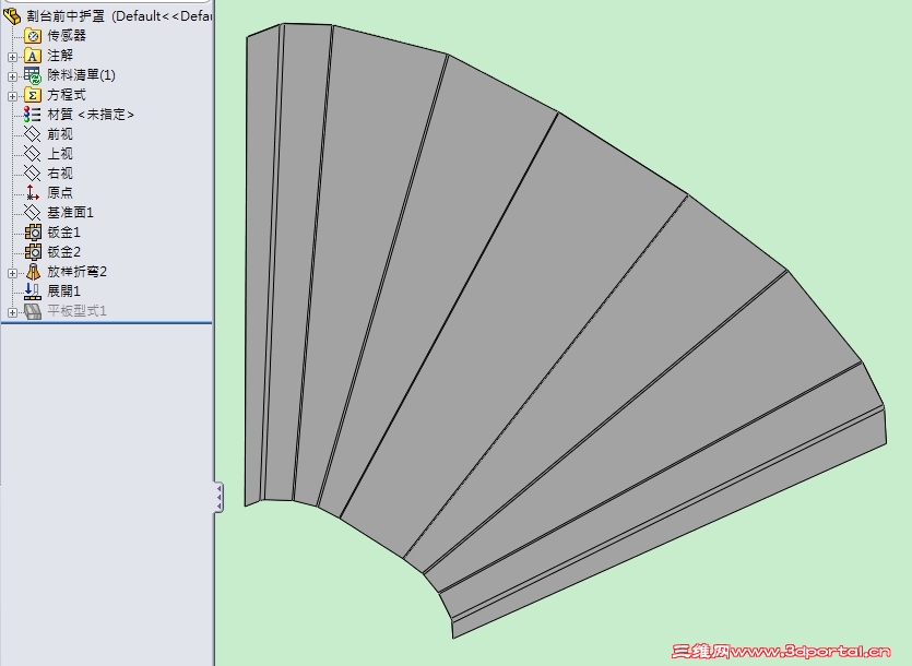

发表于 2013-11-24 17:05:30 | 显示全部楼层 来自: 中国台湾
WANGYINGBIN 发表于 2013-11-24 16:50 static/image/common/back.gif$ V5 e! L; j9 v9 ]) Z9 {1 t
不会吧,我怎么展不开,有一半是错误的
3 I2 C% `1 v) m  C$ `9 z# E2 g不要懷疑,證實在2012版可以正常展開!
$ @7 V5 S' |' O7 [6 [ Clipboard13112402.jpg 7 I6 F: R, t* N
; a6 a3 h1 T+ }. @) M
阿帕奇 + 3
 楼主| 发表于 2013-11-25 09:53:12 | 显示全部楼层 来自: 中国河南济源
ryouss 发表于 2013-11-24 17:05 static/image/common/back.gif; H$ o% I5 J* k$ n
6 f4 O! b( G$ Q/ d! F) n6 B- \+ J; [1 J为什么在2010版会有这种情况呢?如何解决?谢谢大侠!!
发表于 2013-11-25 10:12:44 | 显示全部楼层 来自: 中国辽宁盘锦
WANGYINGBIN 发表于 2013-11-25 09:53 http://www.3dportal.cn/discuz/static/image/common/back.gif1 U* |4 j: N% W6 |& B1 I
- h1 ~1 Z, T8 n1 T2 y  I6 H( S* y
9 Q  e* |" U+ U* O) E0 }  M升级软件啊,软件功能改进了
发表于 2013-11-25 10:15:24 | 显示全部楼层 来自: 中国台湾
WANGYINGBIN 发表于 2013-11-25 09:53 static/image/common/back.gif
( n/ c1 ~+ ^2 u1 |8 O为什么在2010版会有这种情况呢?如何解决?谢谢大侠!!
  C4 D* L% s4 j6 {) Q& I
手上沒2010版,只有請2010版的大大幫試了!
