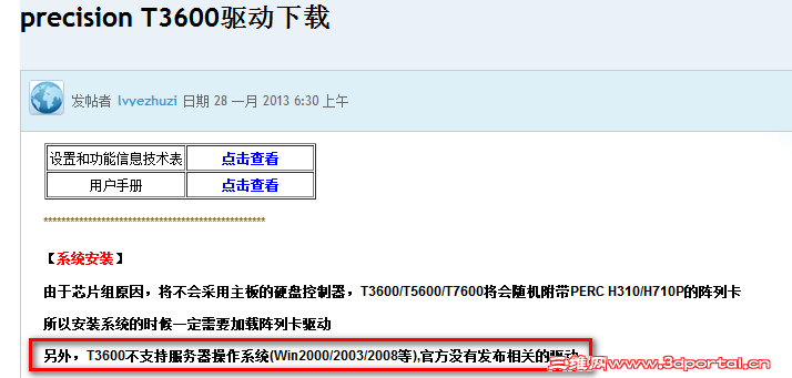

' f& \* c0 a- f, \3 t( |$ B这个不知是不是电脑的问题,像这台戴尔T3600工作站,这里的提示,在安装SolidWorks Electrical插件先安装SQL Server,再安装SolidWorks Electrical这步就弹出窗口要结束SQL结束进程,结束后点继续就出错,安装失败。
