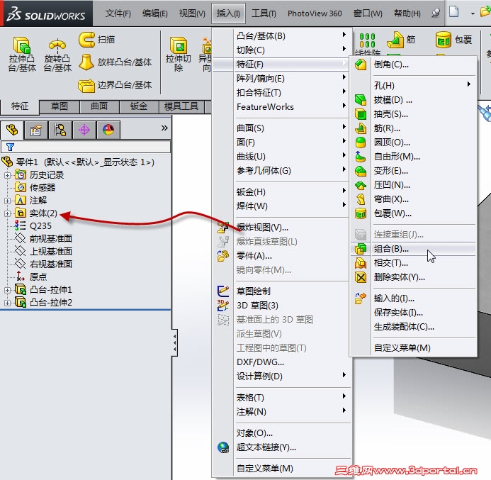

solidworks2013怎么没有组合命令

两个实体 才有组合的' c9 j# A' d/ W# j9 U) s  H

不可能没有的,自定义菜单里面找,应有尽有
