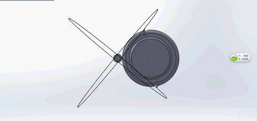

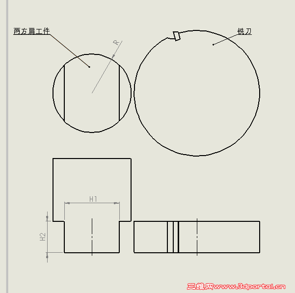

公司的机器,一直不明白到底是什么加工原理,一片刀片可以铣两个台阶面,两片铣4个,3片铣6个,很奇怪为什么铣出来的不是弧面而是平面?/ a7 ?9 w; P, X
原来是这样的,铣出来的是很接近平面的面
发表于 2013-11-25 14:52:54 | 显示全部楼层 来自: 中国江苏南通
这个工件,或者是刀具前进时肯定要纵向走的吧
 楼主| 发表于 2013-11-25 17:10:14 | 显示全部楼层 来自: 中国四川成都
280333043 发表于 2013-11-25 14:52 static/image/common/back.gif+ B# q% i+ L1 ^3 I
" c/ ?$ n) S8 e/ D! }我观察了一下,刀具和工件都没有纵向的左右移动,我想可能跟工件的转速有关。
发表于 2013-11-25 21:20:21 | 显示全部楼层 来自: 中国四川成都
铣方机就是铣一个方(也就是面),道理就是这样子的。
3 `) z" x' h; m. V' K3 k4 m8 k螺纹车床那个旋转的玩意就是。
发表于 2013-11-26 16:37:57 | 显示全部楼层 来自: 中国辽宁沈阳
铣的时候,铣刀左右横向移动,工件微转动,最后出来的是平面,细看可以看到界刀,痕迹应该比较明显,原理你可以把切削接触位置看成一条线。
