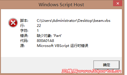

我做的是http://wenku.baidu.com/view/bc3621fdc8d376eeaeaa3101.html这个网页上的例子,就是编一个VBS脚本,解析尺寸参数,然后输出为X_T格式,运行的时候报错!有没有大神能不能帮忙看一下错在哪了?代码:

0 S' d& T6 r6 C4 G$ y错误:7 h, Y8 |1 y) [  |- C4 Q
QQ截图20131124215030.png : z& C' w1 }2 O. ]( S+ n1 X7 j5 u
