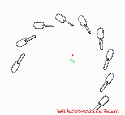

我自学曲线阵列过程中为什么画出的链条式这样的?难道是选的阵列起始点不对?要么不连续,要么连接的比较别扭。哪位老手能帮忙指导一下,不胜感激

+ f) [/ C3 U% K% `0 c: ~1 E$ p, |, ^我早上起来又自己画了一次,这次好点。但是阵列之间距离需要算好几次,我应该还是没掌握要领。麻烦你有时间给我说下,谢谢

 楼主| 发表于 2013-11-26 07:54:04 | 显示全部楼层 来自: 中国江苏苏州
另外我联系曲线阵列的时候一个基础练习也出现相同问题,将曲线起始点更改为被阵列对象的中心点好像就可以了,这个是曲线阵列的一个要领吗?

发表于 2013-11-26 08:23:46 | 显示全部楼层 来自: 中国湖北黄冈
十一月十号 发表于 2013-11-26 07:54 static/image/common/back.gif
' g8 O7 a" v  g) J# v/ R' A另外我联系曲线阵列的时候一个基础练习也出现相同问题,将曲线起始点更改为被阵列对象的中心点好像就可以了 ...
, v( G4 R- U1 t8 B' [! e
将被阵列对象的中心点作为列阵的参考点可以减少计算误差:中点与两端点在曲线上交点的弦高误差最小。如果以一端点为列阵参考点则误差的,proe有时计算不过来造成失败,或一段不在曲线上。就像你在1楼的最后一张图。

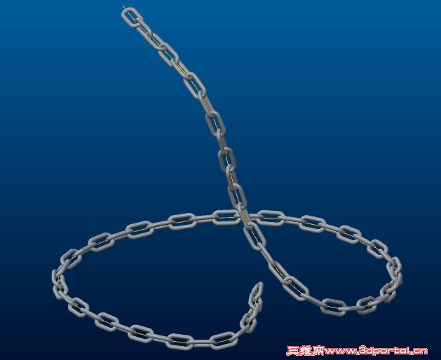

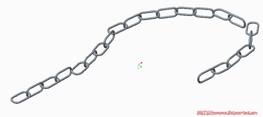

发表于 2013-11-26 20:53:14 | 显示全部楼层 来自: 中国广东东莞
画链条一般是首先画出你要的形状曲线,然后在曲线上做链节阵列,这样做出来会很自然很真实,你那样做是不对的,无法控制链条的走向和转动。电脑配置不好的打开请慎重
