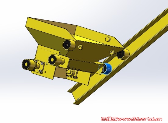

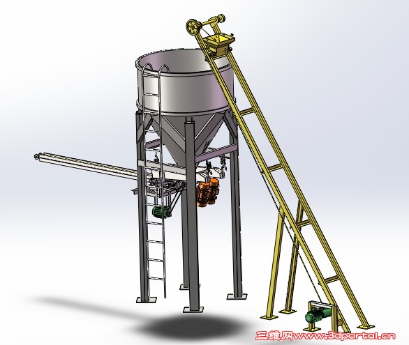

上图为部分简易方案 其中有翻斗提升需要做个简易的动画,请高手指导下。动画不是强项目,我将小车与滑道的简图传上来 烦劳高手帮忙做下或者指导下方法 谢谢。+ ?) _4 r8 e( ^- D
部分简易方案
部分简易方案
 楼主| 发表于 2013-11-26 08:31:40 | 显示全部楼层 来自: 中国河南新乡
这个是小车三维结构与钢架图

 楼主| 发表于 2013-11-26 08:40:59 | 显示全部楼层 来自: 中国河南新乡
提升滑动装配体

 楼主| 发表于 2013-11-26 08:43:33 | 显示全部楼层 来自: 中国河南新乡
动画要求 :图中所显示的轮子绕 图中轨道滑动 要求过R角转到下一条直线上运动一段

发表于 2013-11-27 08:43:27 | 显示全部楼层 来自: 中国广东汕头
lp7758258 发表于 2013-11-26 08:53 static/image/common/back.gif
3 p* [7 |# k2 M我尝试好多次没有成功,是不是我的方法有问题,请问下要用到哪些命令。Montion需要用到么?
# A0 W" k% V+ u7 t9 I这个应该用卷筒绕钢丝绳拉料斗的吧?
; U- O, G) Q* \这套装置和建筑工地用的提升搅拌机差不多,应该不是什么机密,把你的图都发上来让大家试试啊。
