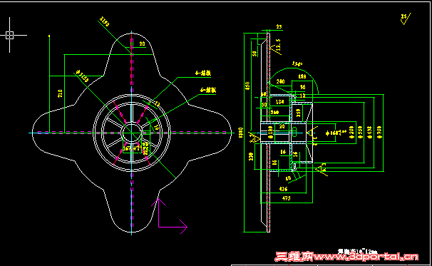

这个筋怎么做不上
3 b& `4 F* y4 [( `/ Z0 i求高手给点建议,估计是哪个地方没做好?, P# X4 B9 M1 C& x# j2 r! ?# H

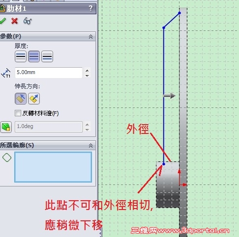

餐 考附圖
; K8 p- O3 [: F! a Clipboard2601.jpg 2 J# E( W  ~9 X, i( `4 _# `

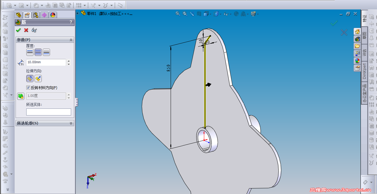

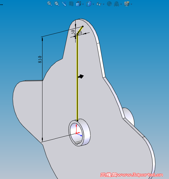

1 C2 F( v. M" Q" R) T' o补充一下,到了这步再往下就不会了

個人淺見,樓主處于多實體,筋特徵沒點選實體導致失敗。

这个我也清楚,但是具体的哪个方向,该选哪个实体,搞不明白,还有他的原理

0 s; t4 ]; M# _7 F: U' ^版本太高打不开,说明一下,我这是焊接件

二楼老大说的问题可能低版本存在,刚用2014版试了一下,圆柱上那一点是切点也没有关系的。7 {' f) a8 O8 m3 R8 H4 R7 ]4 s
楼主这个问题应该出在“焊接件”上了。从此命令做的筋板适用于铸件,因此这个筋是不能联结多实体的。焊接中筋板命令貌似只能在平面之间生成。: U' p: Z, f  \6 Y9 T; A2 l! y5 y
  l' I# I. Q. h  j4 H解决方法:
% f; B- N7 R7 Q( T/ L1 X1. 把上面的圆柱和底板合并成一个实体。
/ b, t" a1 L" t8 v2 C# |2. 也可以在草图上把筋与底板相交那一条先也画出来,所选实体选择圆柱,也可做出。筋与圆柱形成一个实体。
阿帕奇 + 3

2012 sp4測試結果,認同u大的說明並謝謝更正.
