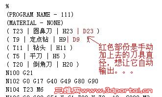

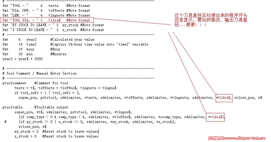

2 v' L+ A0 D5 v2 |1 z" k, l4 U6 F如图,如何修改后处理,自动输出刀具直径。  谢谢各位大神,谢谢指点!! X6MPFAN.zip (23.84 KB, 下载次数: 4)

把$号去掉试试看

把$号去掉试试看
/ J* X4 P  P* n* a+ }5 I% g6 e# \试过了。。还是没用。。   谢谢!!

+ ?6 c- `- g5 I! r; {4 O: l给你个后处理参照下( j7 A7 {/ K% Z4 C! ~. \
MPFAN.zip

谢谢大神。。。

这问题解决了,新的问题又来了,     重发了一贴,大神帮忙看看  谢谢!!
