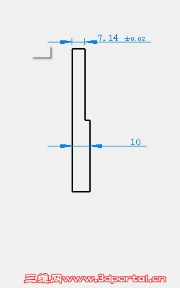

外形尺寸为什么有时候还需要标注公差,  都好像是对称公差 求解释 ! 谢谢了
厚度上面的对称公差
厚度上面的对称公差
 楼主| 发表于 2013-11-26 17:51:53 | 显示全部楼层 来自: 中国江苏苏州
是怕缺省公差,时会与其他的零件发生干涉,导致孔位偏移?

发表于 2013-11-26 20:06:50 | 显示全部楼层 来自: 中国广东深圳
加公差,估计是怕你这尺寸超过7.16后无法插入与这尺寸配合的槽缝吧

发表于 2013-11-26 20:20:33 | 显示全部楼层 来自: 中国广东惠州
防止太小是怕间隙,防止太大是怕装不了吧

发表于 2013-11-28 11:18:43 | 显示全部楼层 来自: 中国浙江杭州
公差的目的就是为了保证装配
发表于 2013-11-28 17:09:56 | 显示全部楼层 来自: 中国江苏常州
装配、检测、 比对等等: `5 T8 q  T) m; C' d
需要控制

发表于 2013-11-28 17:11:45 | 显示全部楼层 来自: 中国山西太原
有公差的尺寸就是与其它零件尺寸有装配关系。

 楼主| 发表于 2013-11-28 17:49:03 | 显示全部楼层 来自: 中国江苏苏州
是的 我也想明白了 之前总是看到单个零件,没有考虑与其他的加工件的联系 ,  学习了 谢谢大哥们的指导
发表于 2013-11-28 19:43:30 | 显示全部楼层 来自: 中国湖南岳阳
零件之间的配合情况,需要控制单个零件相关尺寸的范围(即公差)。
