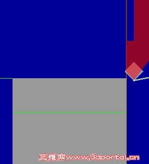

车间里经常加工不锈钢,耐磨铁等难加工材料。粗车一般用45°刀,但在编程时发现有扎刀现象,就是车第一刀之后,后面的刀路车刀终点时,整个刀刃会切削工件。
0 y) {7 `) M2 i+ E* K6 p请高手指正。

发表于 2013-11-26 20:05:37 | 显示全部楼层 来自: 中国上海
请在详细说明。这个截图是在看不出问题所在
发表于 2013-11-26 20:10:44 | 显示全部楼层 来自: 中国江苏南通
刀路没问题的    你可以手动改下最后一刀的   Z值,上抬0.1 ,试一下,应该是后角有点干涉
发表于 2013-11-27 08:34:31 | 显示全部楼层 来自: 中国广东东莞
进刀方向延长····试试看· ·
发表于 2013-11-27 10:53:10 | 显示全部楼层 来自: 中国江苏苏州
加个角度退刀,进退刀参数 你应该是往回退刀时按原切削路径回去的
 楼主| 发表于 2013-11-27 12:29:50 | 显示全部楼层 来自: 中国湖南湘潭
在进刀参数里修改就行了
发表于 2013-11-27 12:37:07 | 显示全部楼层 来自: 中国天津
描述不够确切
发表于 2013-11-27 19:58:34 | 显示全部楼层 来自: 中国上海
绘图时把直角向偏一个5到10度的角度就好了,虽然麻烦一点但可以解决你的问题。
