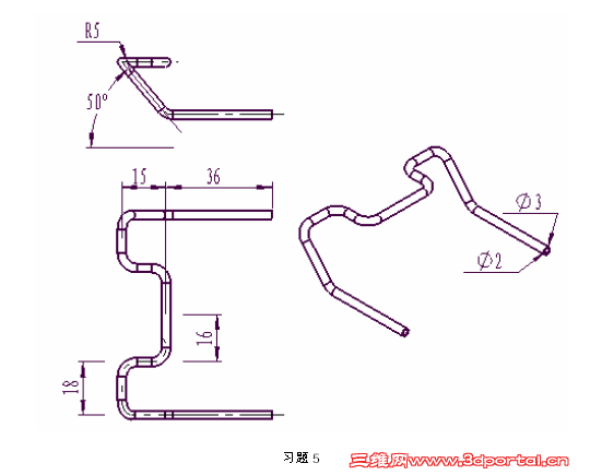

请问这个图怎么画啊,需要三维草绘吗?

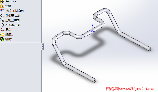

是这样吗?8 b8 F0 [' m! y: D. j

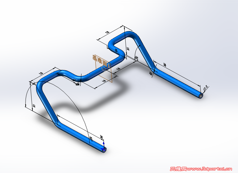

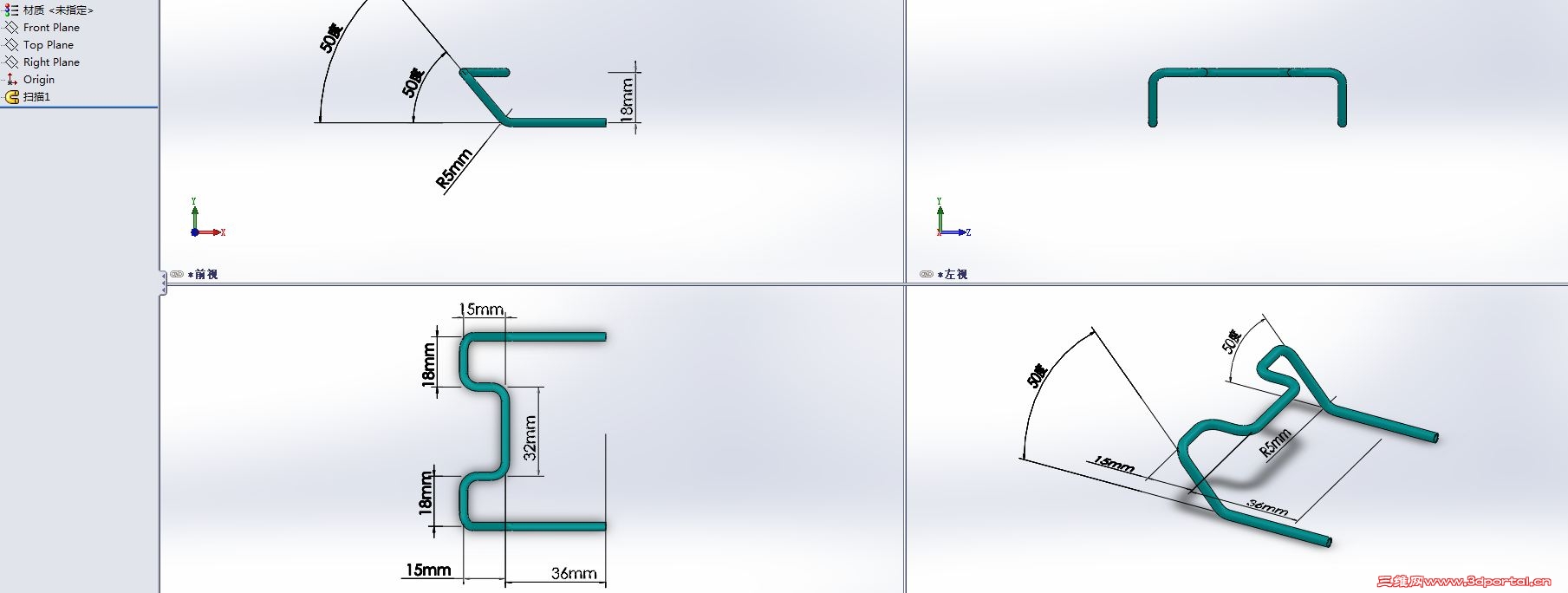

尺寸不够 ,添了一个
 楼主| 发表于 2013-11-27 08:44:08 | 显示全部楼层 来自: 中国安徽芜湖
xuhongren 发表于 2013-11-26 22:54 static/image/common/back.gif
# m0 j4 u% w5 l6 }% J" E4 v' t是这样吗?
! i+ ^- c2 P4 n) o就是这样的
 楼主| 发表于 2013-11-27 08:44:58 | 显示全部楼层 来自: 中国安徽芜湖
xuhongren 发表于 2013-11-26 22:54 static/image/common/back.gif+ Q; V- [$ r5 i# R$ u6 }$ i& c
是这样吗?
. n) R1 h& @& |9 Y0 p是的啊,有源文件就好了
 楼主| 发表于 2013-11-27 08:45:36 | 显示全部楼层 来自: 中国安徽芜湖
HELOBEAR 发表于 2013-11-27 08:05 static/image/common/back.gif: w+ v2 H" u; C% e* w
尺寸不够 ,添了一个

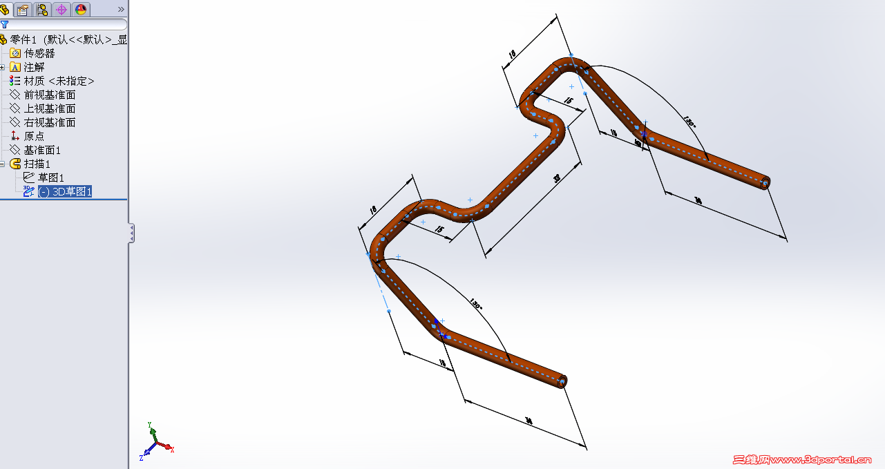

发表于 2013-11-27 09:11:35 | 显示全部楼层 来自: 中国安徽合肥
3d草图,再扫描即可
发表于 2013-11-27 10:45:19 | 显示全部楼层 来自: 中国江苏苏州
个人不太习惯用3D草图,一般这种的都是用实体轮廓组合曲线来扫描完成的,感觉修改起来比较方便,也不容易出错
