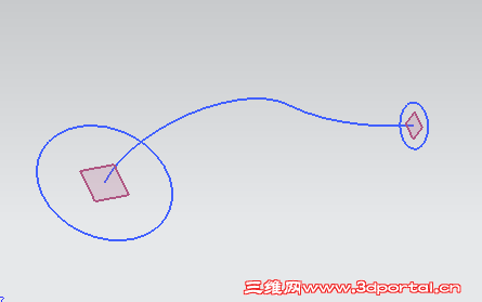

求高手赐教,UG6.0中,这个图该怎么扫掠 QQ截图20131126205042.png & X) x1 Y: ~- v: J7 A

可能要用放样!扫描不会有两个轮廓!

直接用扫掠,方向可以打断两个截面后选择

选择一个截面   点击添加    在选择下一个截面    选择引导线
