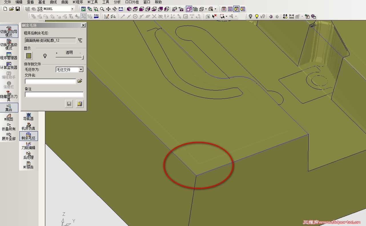

高手帮我看看

CIMATRON软件编程问题一般都是面,线问题,这个一看就是面的问题,面从新做过!!!
密密麻麻 + 3 应助
发表于 2013-11-27 17:21:52 | 显示全部楼层 来自: 中国北京
我表示还没看明白,多上几张图看看清楚,

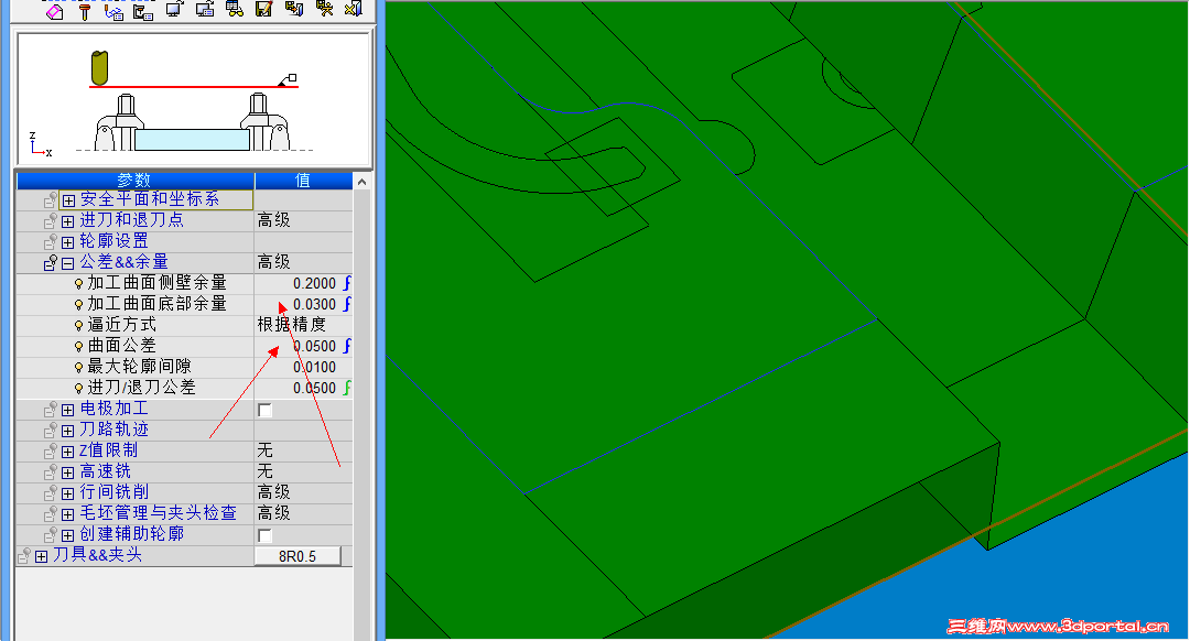

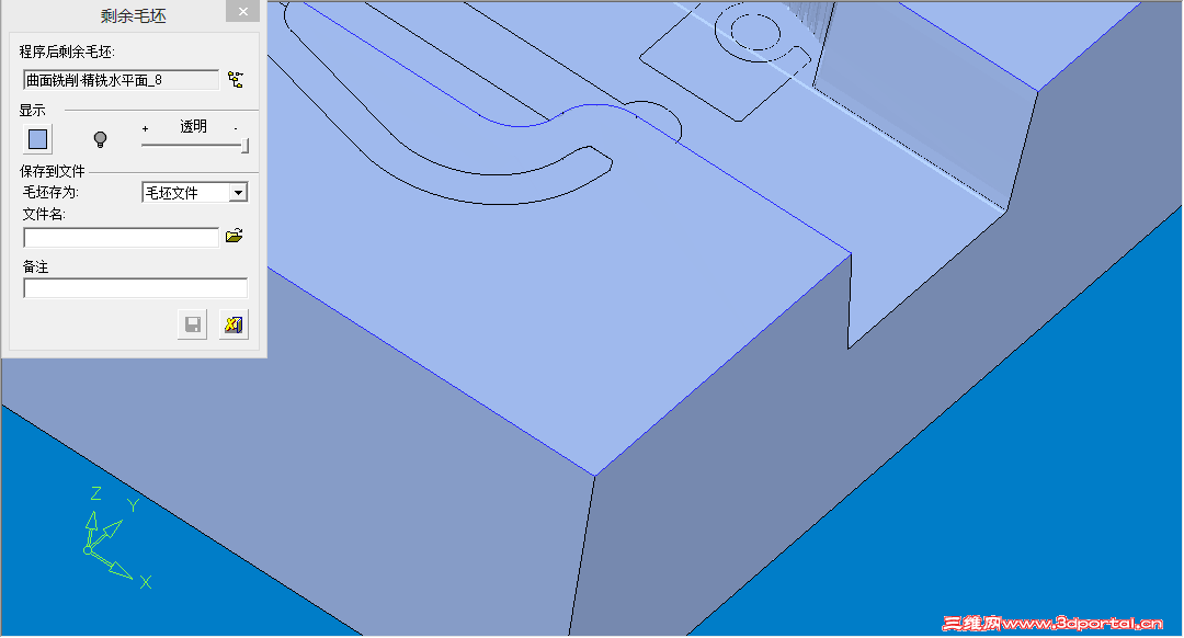

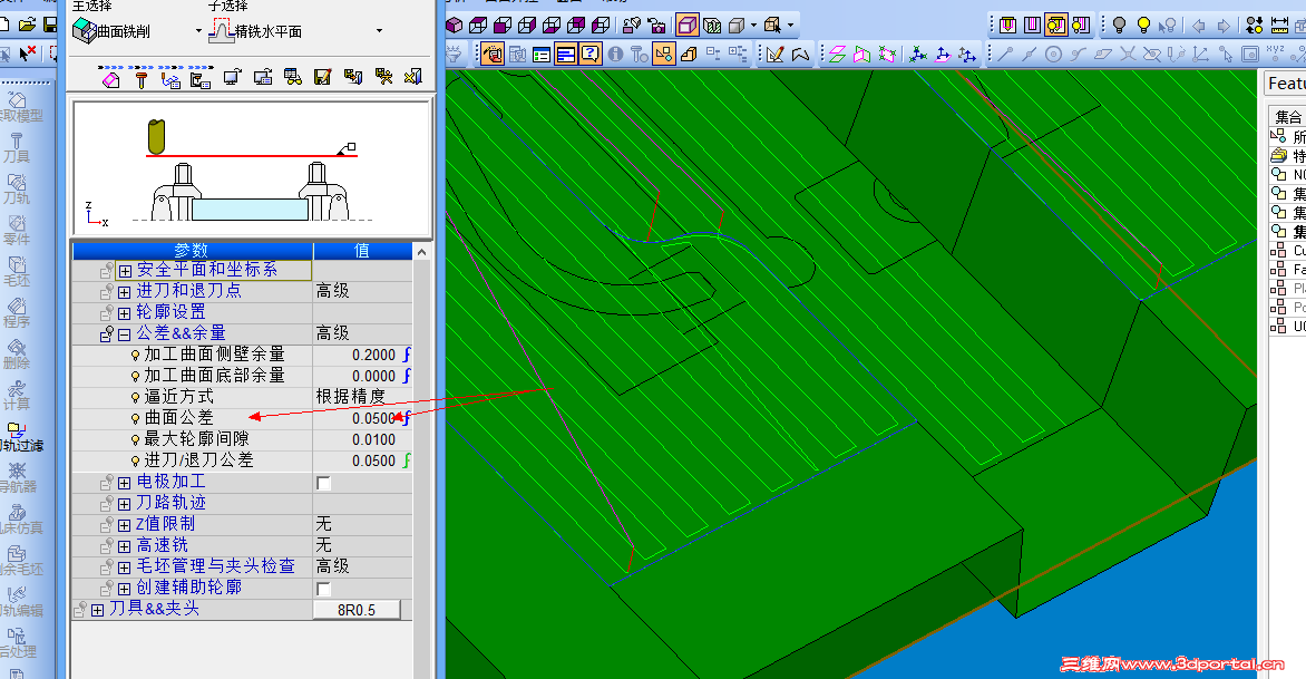

QQ截图20131130144939.png QQ截图20131130145221.png QQ截图20131130145411.png 你公差设置0.05不过切才怪呢,公差设置一下         你还没搞懂公差做什么用                                        秘密姐,加分
发表于 2013-11-30 15:07:59 | 显示全部楼层 来自: 中国浙江宁波
我还想提醒一下,精度设置0.05的后果是东西光出来不漂亮,光洁度没有铣出来也不准,我这边经常有人有E铣出来没有UG PM铣出来漂亮,如果进度设置0.05,没UG PM漂亮和是很正常,希望你能把精度设置上去,要不来CIMATRONE被加工店老板觉得东西铣出来没有其他软件做出来的漂亮,你这个过切问题是你精度没设置上去的问题,

发表于 2013-11-30 18:53:55 | 显示全部楼层 来自: 中国浙江绍兴
楼主的公差给的是有问题,不过曲面重做后也不过切!

发表于 2013-12-4 17:59:27 | 显示全部楼层 来自: 中国广东佛山
密密麻麻 发表于 2013-11-30 18:53 static/image/common/back.gif$ k' ^6 s) y# H/ S! Y9 |
( [7 w$ j- e8 ^$ g. }' s求解那个曲面精度的问题!为什么要设置上去?
发表于 2013-12-6 08:33:21 | 显示全部楼层 来自: 中国浙江绍兴
akazhuk 发表于 2013-12-4 17:59 static/image/common/back.gif& [8 Z# _. m( n& Q. l6 [3 b$ j
* n5 s/ F, d" S- I: G3 S
平面重新生成一下  使用默认精度 就好了
