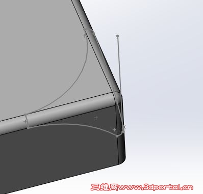

求助,如附件,如何圆角,。谢谢。
  s6 P( l& t7 B+ s- G+ p1 `) M我用边界去除总是不成功。

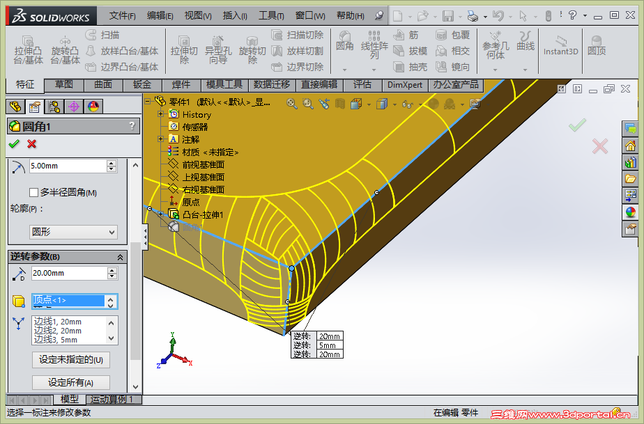

发表于 2013-11-27 12:25:59 | 显示全部楼层 来自: 中国四川成都
 楼主| 发表于 2013-11-27 12:35:38 | 显示全部楼层 来自: 中国上海
哈企鹅 发表于 2013-11-27 12:25 static/image/common/back.gif
1 e; {% {. X: `6 O  d- }9 A可以上传电子档吗,,谢谢。
发表于 2013-11-27 12:56:59 | 显示全部楼层 来自: 中国浙江宁波
二楼高手,十分感谢!这个功能我都没注意到。
 楼主| 发表于 2013-11-27 13:11:41 | 显示全部楼层 来自: 中国上海
hbgw 发表于 2013-11-27 12:35 http://www.3dportal.cn/discuz/static/image/common/back.gif
1 B4 h, a& y) R$ k可以上传电子档吗,,谢谢。
7 g# u5 L. u: U4 w, k
- D. M( y% s8 w: ~! Q谢谢,我搞懂了,想不到倒角功能那么强大。。下次不用那么原始了。。。。。

4 F' \( P) J% K: C- T$ ~! ~9 A: v谢谢,我搞懂了,想不到倒角功能那么强大。。下次不用那么原始了。。。。。
1 @+ @! E: T5 a+ e7 h  \就是变径导圆

请教一下,那按照我的画法,怎么才能去除那个倒角了。。。可以帮我完善一下吗,谢谢。

8 S. p5 N  I4 W0 Z7 r2 W. i$ Z请教一下,那按照我的画法,怎么才能去除那个倒角了。。。可以帮我完善一下吗,谢谢。
/ [: ^( l; {  ^: H6 `生成片体,加厚,切除
