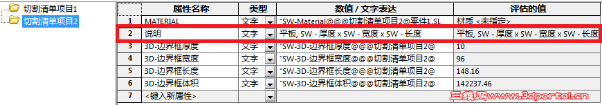

2、焊接件边界框功能的“说明”属性问题,见图片红色区域;
9 [$ Z6 s' {- J% B5 M8 w1 M
 楼主| 发表于 2013-11-27 15:03:22 | 显示全部楼层 来自: 中国湖北武汉
此图中的红色区域的属性

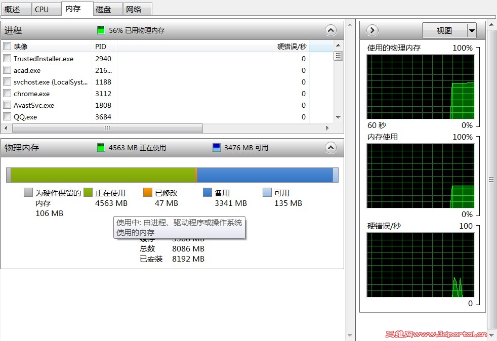

这个跟SW没关系。跟微软有关系
6 M5 O; T. k5 i1 F. _- v看下图  以缓存部分,我8G内存用SW2013 X64 有时也提示内存耗尽!
8 F- h, t/ {% ~9 y2 \' B QQ截图20131127211941.jpg . K4 j) E& C/ i( X. l: U1 p

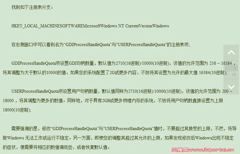

这个是可以按如下方法解决。
9 z& [& i* q! }7 Z9 z3 Q我公司用的16G内存的电脑,之前打开两个装配体就提示内存耗尽,按这方法处理后,再也没有出现过内存耗尽的提示
/ J2 I. [. W6 b+ P晕,怎么贴图?不能上传本地图片?
/ Y7 F5 q( M6 z" p没办法,只能上附件啦http://K:\\Download\\SW64位解决内存耗尽提示操作方法.jpg

NC@jiang@nan 发表于 2013-11-30 00:06 static/image/common/back.gif! r) e- j; Y+ y: Y) S- u
这个是可以按如下方法解决。
. U* w; [. [- }6 t' M我公司用的16G内存的电脑,之前打开两个装配体就提示内存耗尽,按这方法处理 ...
4 M5 G+ e+ L# D) c: F6 u. r1 K7 c$ Y
感谢,原来门道在这里!!
+ p+ ?0 _6 w" ^, j  [1 q这个是可以按如下方法解决。0 K1 \6 y- Z0 n7 l; p/ F
; H2 b$ i) s* d6 Z# Q9 V
什么意思?能否翻译一下正常人可以看得懂的?
发表于 2013-11-30 14:51:10 来自手机 | 显示全部楼层 来自: 新加坡
0003 发表于 2013-11-30 12:55
" {: y" R6 R; d& E# s$ H. N( V6 I9 @什么意思?能否翻译一下正常人可以看得懂的?
) l8 n4 }% _1 s' [6 z6 G+ H0 s
能否先搜索下如何改注册表呢,“正常人”先生
发表于 2013-11-30 22:32:56 | 显示全部楼层 来自: 中国广东深圳
Roy.xin 发表于 2013-11-30 14:51 static/image/common/back.gif
# ?$ O5 e- n3 n; e9 G: U; p- B能否先搜索下如何改注册表呢,“正常人”先生
  j6 e8 u2 Z# E: w% g, J) f1 }呵呵,是哦。
$ v. W) n3 b3 h0 S有的人,就是那么的让人无语。
