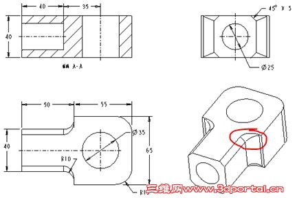

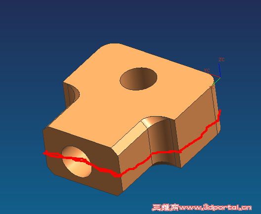

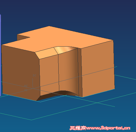

这个图中的红圈中倒角怎么做啊?,感觉很简单,可是怎么就是画不出来呢?

, |4 ?! x! g& j: C2 ?  O: ]有变半径 倒圆。在倒角成型后双击模型的倒圆,增加控制点,(依次)改变控制点的半径值,即可完成变半径的倒圆。( P- \" ~. o  B8 x3 q
但没有变值倒角。

红圈中的不是倒圆角吧,难道我理解错误了?我早上做倒角的时候还不是附件的整个边,为什么现在不管我怎么选择右下角的,如见默认都是倒角整个边啊?你说的帮助文件我没有找到,可能是因为没有安装。你说的方法我试了好几次,没成功,怎么增加控制点啊?

我在第二行已说清楚倒角没有变值倒角。第一行举例说的是变半径倒圆。
3 \: d' [, [7 g) _" D* ?$ i我上午也试了几次没有成功。还试过添加过渡也没有成功。
4 x  i2 k+ c2 R你图中的是倒角,不是倒圆。

5 O& I/ @/ ]3 W: e! E  y- p. |5 G哦,这样啊,是我理解错误。我试过倒角-拐角倒角,但是不行。可能还有别的办法吧,我再试试,谢谢你耐心回复

用扫描切吧

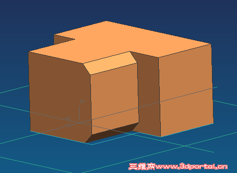

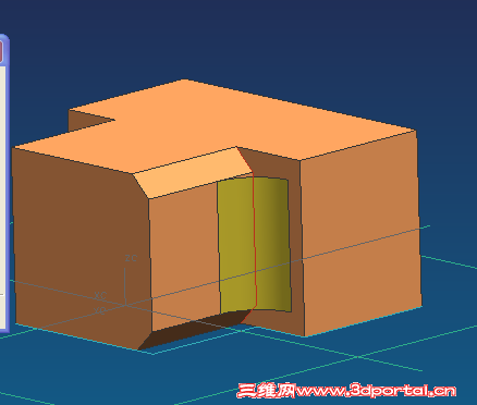

: |4 E8 Q& P* F8 w8 Z3 q先倒角后倒圆
1 x' c- G" ~: I! k. o% _就行(随手用UG画的,Proe不在手边)

用可变扫吧

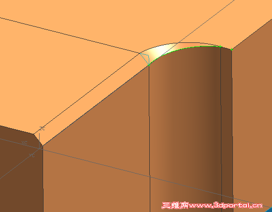

UG也不可以,试下C2和R10组合
0 f" g) Q- o7 P* I0 M  g5 a2 p在特定下两软件都可以做出,但不是图上所示,有点区别

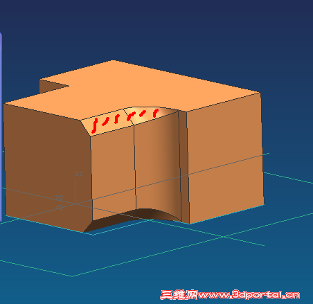

0 c2 p4 W5 ]# \. X4 m先倒角后倒圆也不行,是这样的:
. Z: G) A" p# e; J& X应该只能用变截面扫描。

C2,R4试下

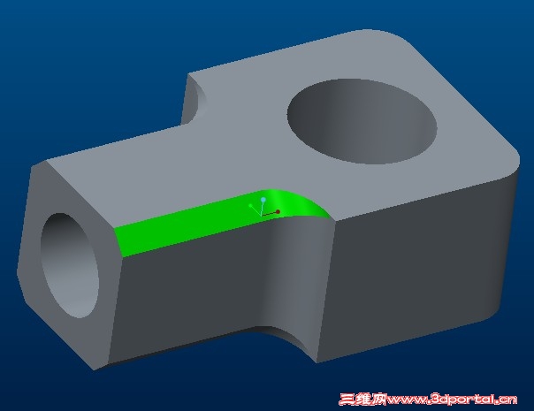

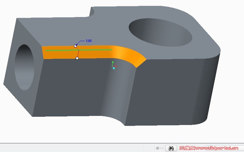

可以的 同时选 倒角边

倒角是C2# I0 P. v- \2 K6 _! Z
倒圆角是R10试下6 g" G0 K9 y) n5 A* j  s1 w

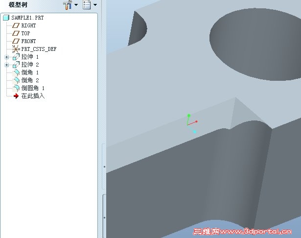

C2 0 r6 d% T: P0 ~- G3 K2 }' N3 }' R+ x* O: w
R10 的组合话还真不可以  只能扫描  + P4 C5 K" @# z7 B) H) @( B, p

" }7 I. X% r( j$ T4 l3 M刚才试了一下 在C5 R10 基础上 偏置曲面  应该可以C2 R10  就是此时的偏置距离问题(此路不通)2 {* l# H$ x2 K! B  c, e

C2 R10组合只能扫了

- K  K( F, o" J: m图上倒角是 45 X 5

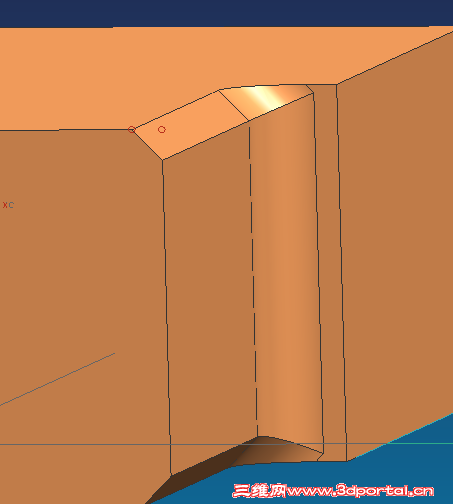

7#正解,先倒角,再倒圆角

大家这么热心!我按照18楼的也画出来了,可能是我把问题复杂化了,首先倒角,之后倒圆角(R10),就可以了。谢谢大家

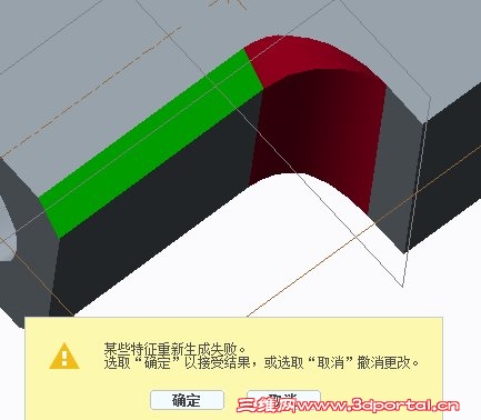

8 X3 h+ e1 c( ~7 P- F) I/ I1.先倒角,再倒圆弧,并且要一次点上垂直边和倒角边且在下面的条件下才能成功。: P" n6 J  D" g- Q# _! S" \; x
2. 在CREO中先倒角,再倒圆弧,并且要一次点上垂直边和倒角边、且R小于12才能成功 。但当R达到12.4时(倒角5mm不变,工件总宽加宽)提示特征生成失败;当R=15时不能生成。也就是说R要小于倒角的2.5倍。# ~, m9 S) `* f. H4 E" C) c- ^& S( l
3. 在4.0里只有当R的值小于倒角的1.5倍时才能成功。
