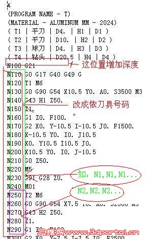

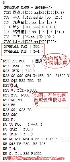

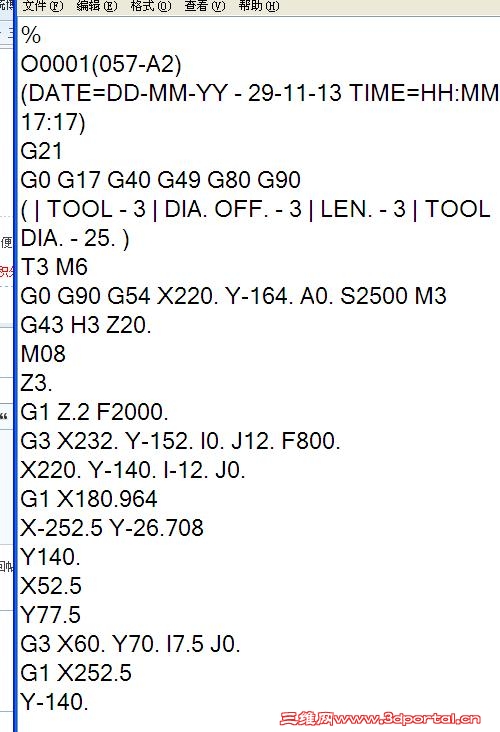

/ I! ?2 O! Z2 F如图:一张是效果图,一张是现在的程序图,想增加最底铣削深度,行号依刀具号输出,后处理是软件自带的  ,谢谢各位大神指点,谢谢!! MPFAN.zip (23.81 KB, 下载次数: 74)

发表于 2013-11-29 17:15:14 | 显示全部楼层 来自: 中国福建泉州
可以啊!你再试试,我X6的
 楼主| 发表于 2013-11-29 20:55:52 | 显示全部楼层 来自: 中国福建厦门
fu871201041 发表于 2013-11-29 17:15 static/image/common/back.gif
8 Q" X4 p- [% X# Z: E! [可以啊!你再试试,我X6的
+ l- `% M) [7 f7 i" m   大哥   你这行号都没有了。。俺是想把行号改成依刀具号码。。。

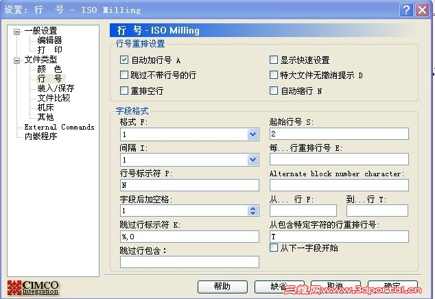

发表于 2013-11-30 14:58:03 | 显示全部楼层 来自: 中国江苏苏州
行号可用CIMCO设置啊
发表于 2013-11-30 18:45:09 | 显示全部楼层 来自: 中国广东东莞
xu-2005 发表于 2013-11-30 14:58 static/image/common/back.gif
$ y& S) ~) f/ o- |3 X3 P* Z3 Y9 u行号可用CIMCO设置啊
$ ]  m  @- N+ [; [大神可否说详细点啊,只需要在每次换刀之前加上对应的行号,如图该怎么改呀,该了几次好象不起什么作 QQ图片20131130184329.jpg , f& D9 J3 [& l8 s1 W- e& f. ?

发表于 2013-11-30 19:45:16 | 显示全部楼层 来自: 中国湖北武汉
改后处理,换刀时加
) j! Z+ {* J' I( ln$ = t$! V( j* a; n6 Q2 H2 Q  J2 f7 }
seqinc$ = 05 j$ P( C* G# G6 T
其实原来的行号看上去也不错的5 S/ _% o3 k4 t
至于深度,修改起来有点麻烦,最好借鉴本论坛中后处理集中的那个贴子
