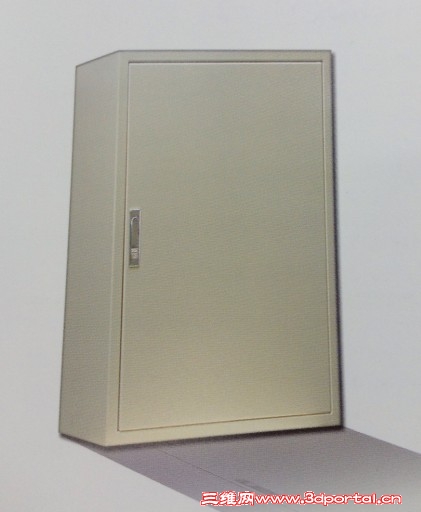

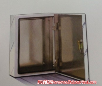

* E6 ]8 s. v! E9 k3 d7 A我们现在需要一套IP65的机柜图纸,如果可以我们给报酬。
6 S* N& T3 r- H9 T+ q/ x8 X 机柜.jpg

% e0 D* _8 F% \( y$ d0 ~$ |: S4 U7 X 机柜2.jpg

如果确实如你附图所示,IP65很容易达到,你可以参考一下威图的PS机柜
( D0 N2 ~- v) E8 B谢谢,我是想要一套图纸,因为我手上什么资料也没有
发表于 2013-11-29 22:27:13 | 显示全部楼层 来自: 中国浙江金华
这个不难做到,设计好门与箱体间泡沫条的防雨槽压紧结构,选择好的泡沫条,最好是现场发泡的那种点胶机做的效果更好,
