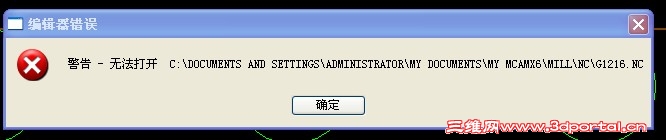

本帖最后由 xu-2005 于 2013-11-28 13:23 编辑 9 y/ G- E! R2 I4 j: s
5 P) _5 I+ ]( Y7 X& s不知道哪个小子夜班在我电脑上面装了个瑞星,初步怀疑把有用的文件干掉了。
7 ~2 I; q) `0 G; g; d1 O, T# D; y编辑器使用“CIMCO-EDIT”和“记事本”如图所示!( i- U  r) G% ~, @9 G1 m
使用自带的“mastercam”编辑器可以正常使用,估计缺少了什么.dll文件。( X2 }- l1 \: o6 D
求大神帮忙,先谢谢了!
" D6 d2 q: J" r8 T
记事本
记事本
CIMCO-EDIT
CIMCO-EDIT

cimcoedit的主文件估计是报有毒,重新安装cimcoedit。
发表于 2013-11-28 14:02:33 | 显示全部楼层 来自: 中国广东东莞
回帖奖励 +1 点三维币
去杀毒软件恢复区,看看有没有查杀一下正常的DLL文件

 楼主| 发表于 2013-11-30 14:55:19 | 显示全部楼层 来自: 中国江苏苏州
yhouser 发表于 2013-11-29 05:17 static/image/common/back.gif8 Y, c2 Z+ Z: j( q4 i, R; a) w
重新安装cimcoedit。
" @: `; E, ]' f' M( o' }$ C
不是这个问题

这种情况,我遇见过,不是中毒了,进入我的电脑所安装CIMCO文件夹里,双击EXE文件重新执行一下CIMCO,或进入mastercam设置重新关联一下。" k8 ^9 N. t/ t; M+ v0 x6 S2 E
有一次我把CIMCO文件夹复制到U盘里,在用U盘你的CIMCO打开NC文件后,拔掉U盘后,再打开NC代码是就会出现这种情况,

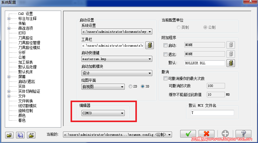

安装一个外部CIMCO-EDIT,破解完整后把整个文件拷贝到MC安装路径下即可& A: g" n! A* W3 e$ D4 F
比如路径C:\Program Files\mcamx6\common\Editors\CIMCOEdit5,然后选择如图设置,试试看

 楼主| 发表于 2013-12-5 15:28:39 | 显示全部楼层 来自: 中国江苏苏州
重新安装了7.0就可以了
