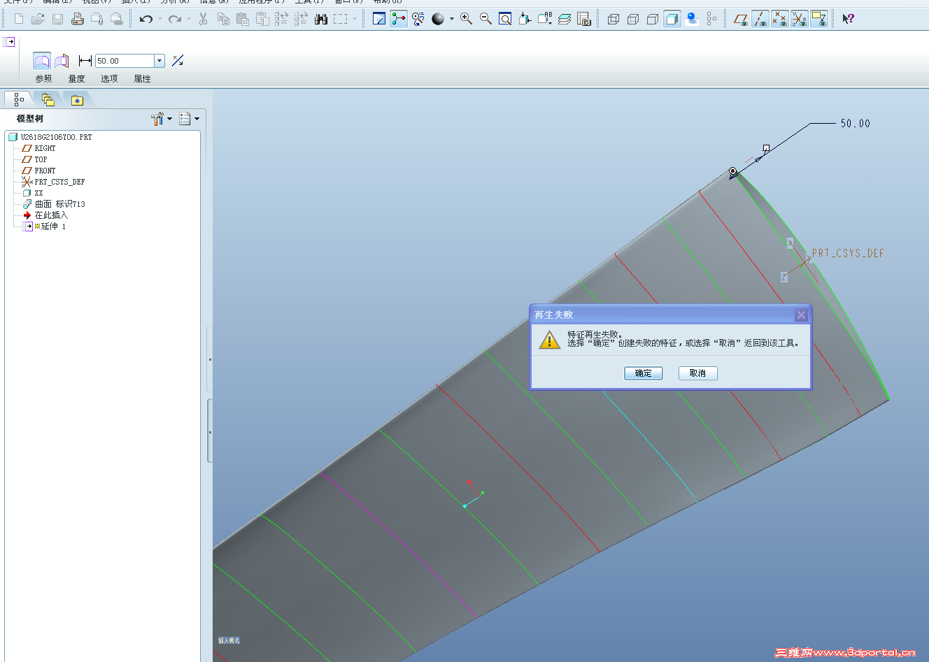

proe曲面怎么延生不起,我的曲面短了50mm想延生怎么延生不起呢
. ^7 C  |( J9 G5 Q# s截面因为少了一档

切掉再延伸试试
发表于 2013-11-29 10:53:18 | 显示全部楼层 来自: 中国广东东莞
是不是因为那个小圆角?
发表于 2013-11-29 12:05:51 | 显示全部楼层 来自: 中国广东肇庆
延伸小点好吗0.1试下,确认模型曲面质量
发表于 2013-11-29 16:09:39 | 显示全部楼层 来自: 中国山东青岛
曲面的问题,不光顺

延伸20得行,不过我要50长才够啊

$ G: M! X& |" U' c/ B; a: Z9 `7 G怎么看曲面质量的好坏啊9 _, b" W' i0 C; J* `1 `

1、修改下特征,直接做出;
+ o; h& H' g% p0 N2、延伸20后,裁剪一点再延伸。

延伸20可以,50不行的话 就是延伸更长距离后某些特征自相交了。
