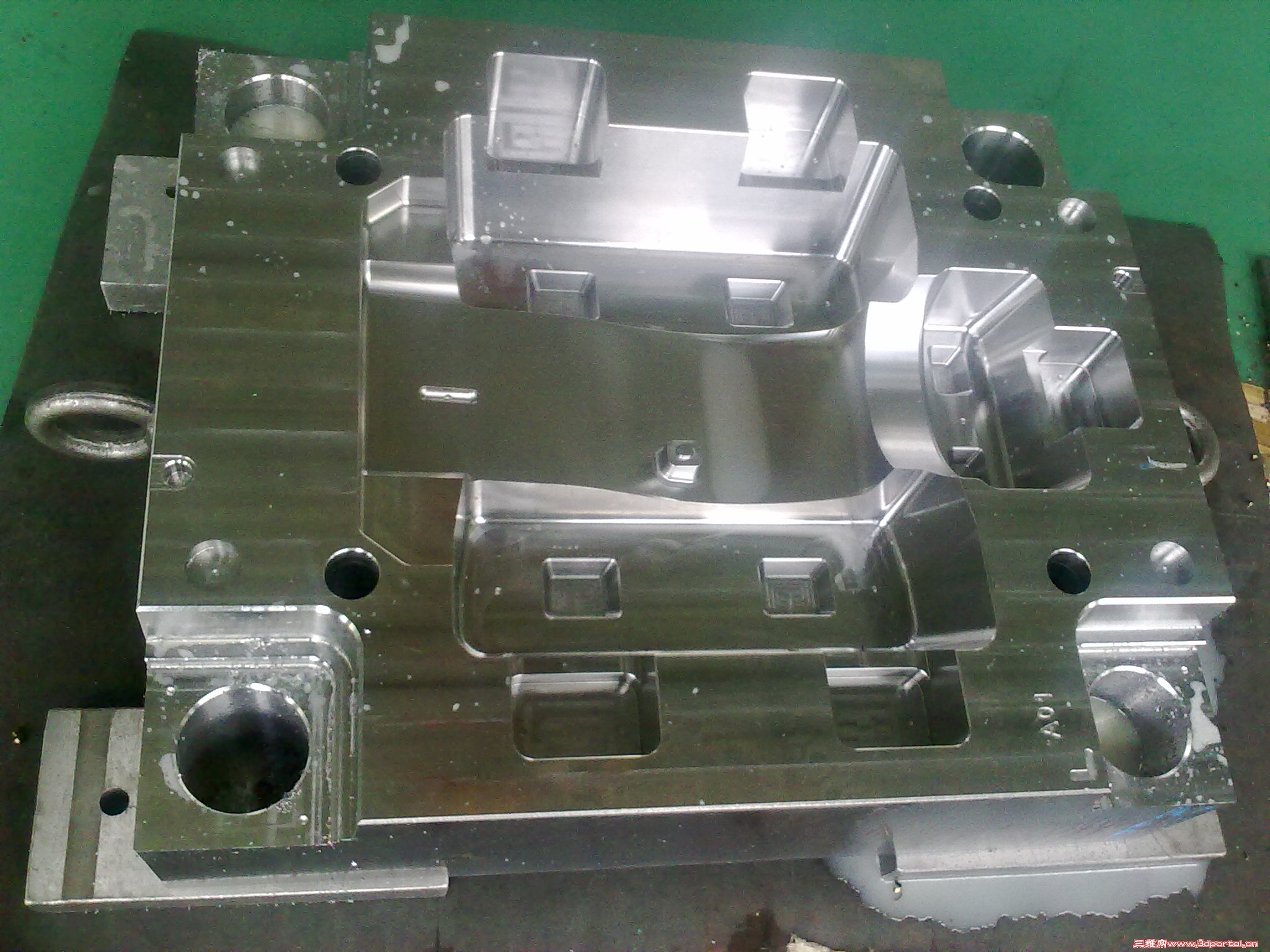

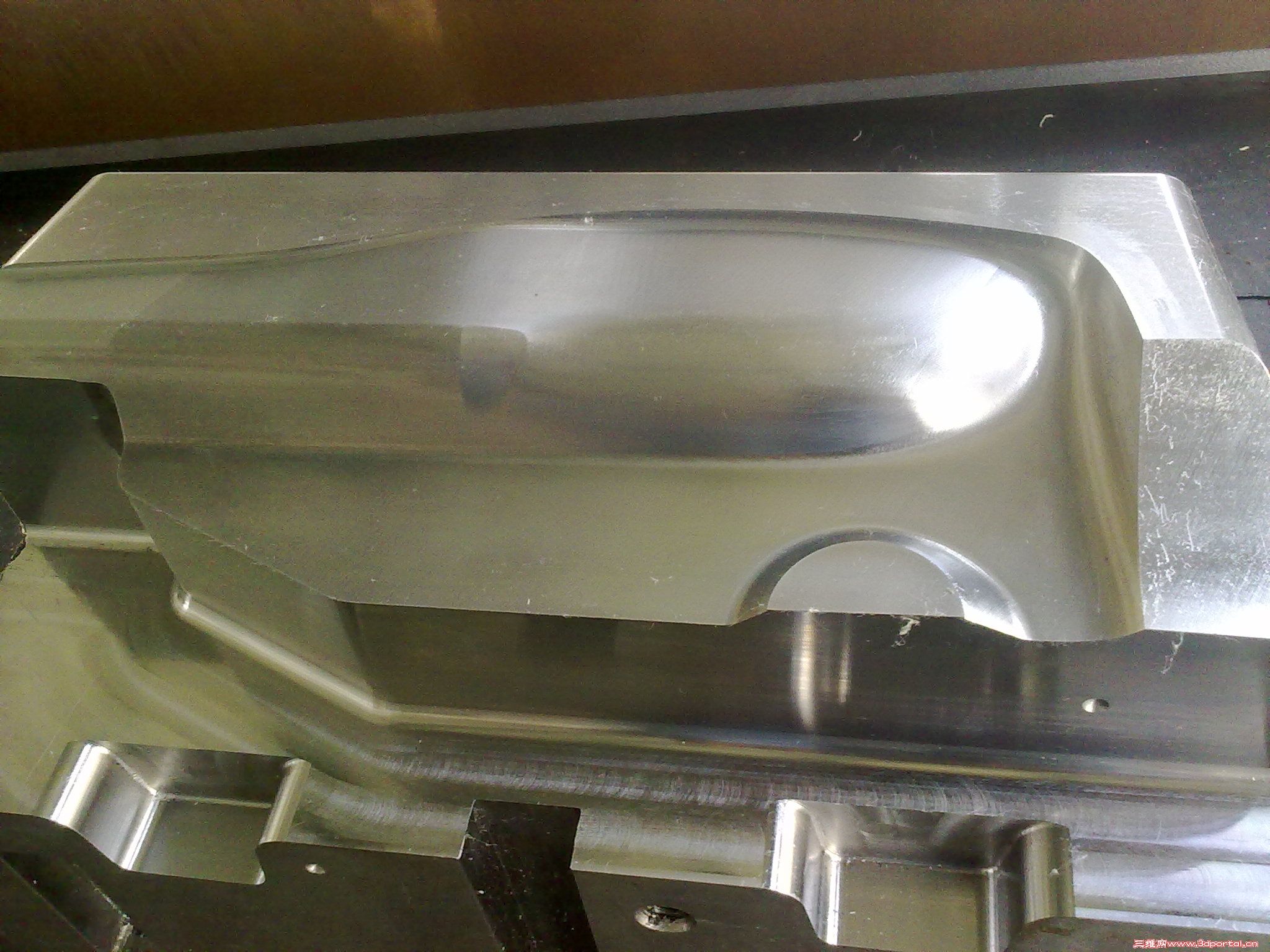

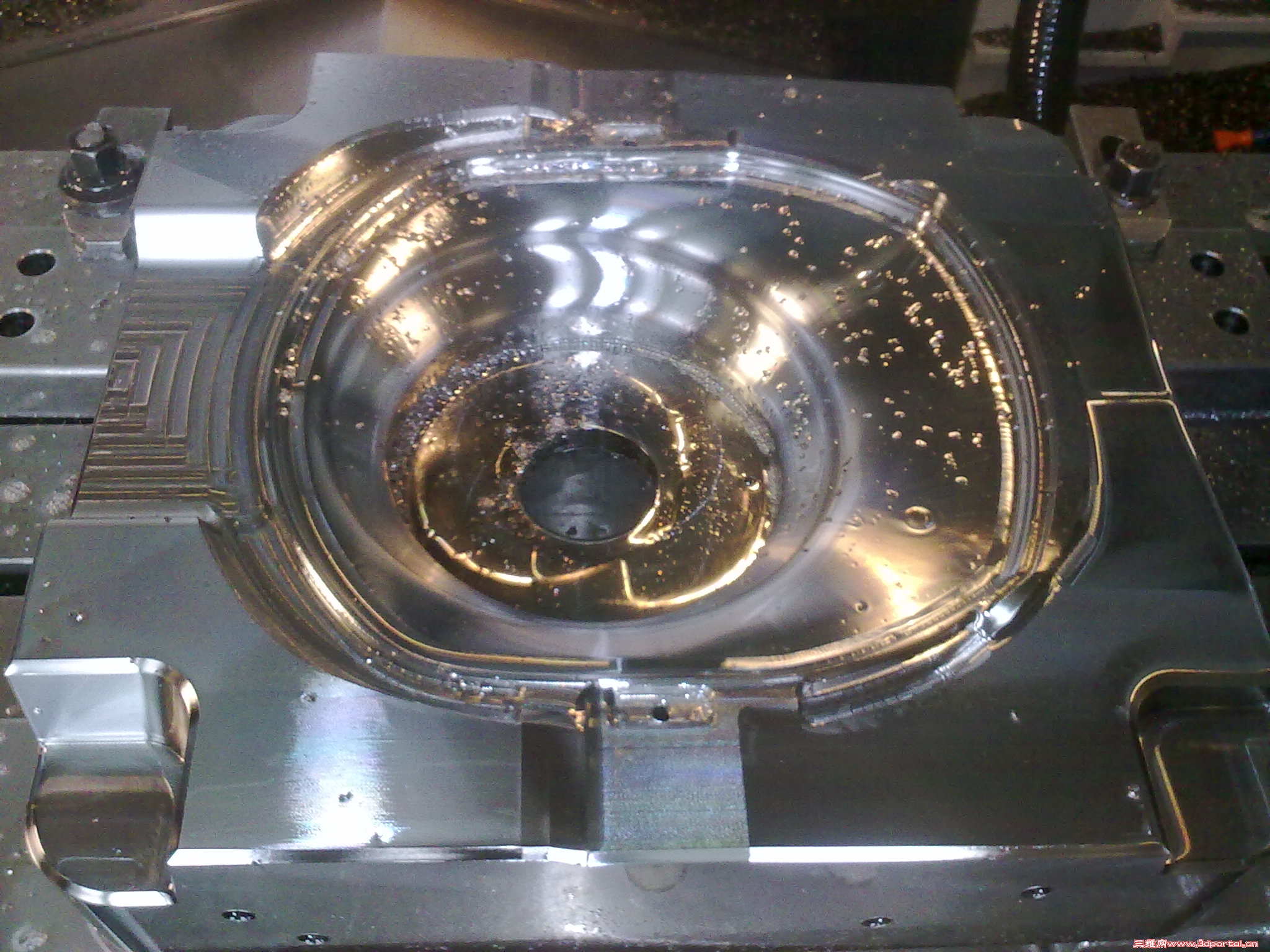

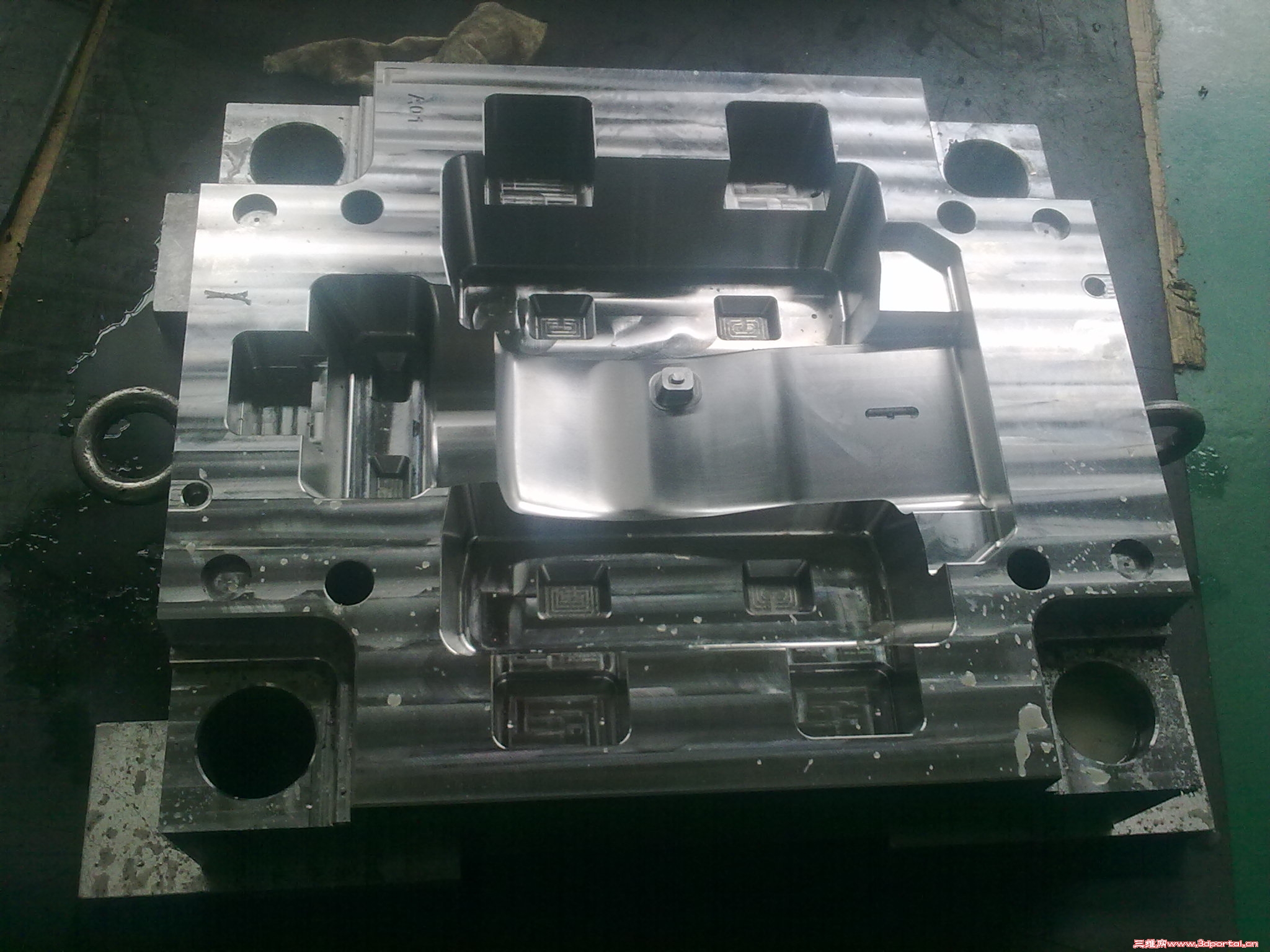

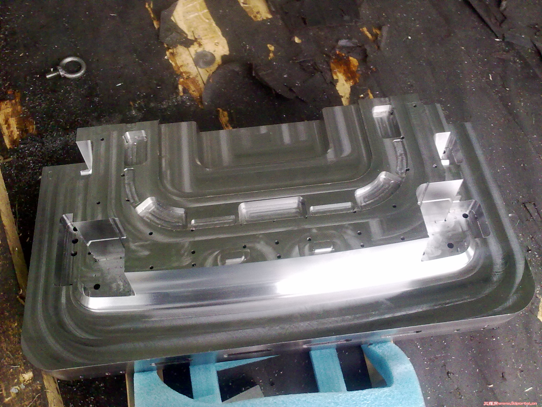

发表于 2013-11-28 15:18:46 | 显示全部楼层 |阅读模式 来自: 中国浙江宁波
本帖最后由 HAIBO1 于 2013-12-1 16:01 编辑 0 d- ~  I/ p5 w
! R( |: j- k) ?( u& z) o
最近上传文件接触点在19楼自己下载     刀路文件在9、11楼自己下载  共:33卷
; y  L+ N7 `  L  Z8 j" w2 G) G
分享航空铣
分享航空铣
20120411278.jpg 20120411277.jpg 20120331209.jpg 20120331208.jpg 20120331207.jpg 20120331187.jpg 20120329174.jpg 20120221132.jpg 20120221131.jpg QQ截图20131128143818.png QQ截图20131127120038.png QQ截图20131127115818.png 20120609488.jpg 20120609487.jpg 20120608483.jpg 20120608479.jpg 20120608478.jpg 20120604475.jpg 20120604474.jpg 20120604473.jpg 20120519459.jpg 20120519458.jpg 20120519457.jpg 20120517445.jpg 20120517444.jpg 20120515437.jpg 20120515436.jpg 20120515435.jpg 20120510407.jpg 20120507401.jpg 20120507395.jpg 20120507394.jpg 20120507393.jpg 20120507392.jpg 20120506391.jpg 20120506390.jpg 20120429377.jpg 20120429376.jpg 20120429375.jpg 20120429368.jpg 20120429367.jpg
分享航空铣
分享航空铣
密密麻麻 + 5 分享

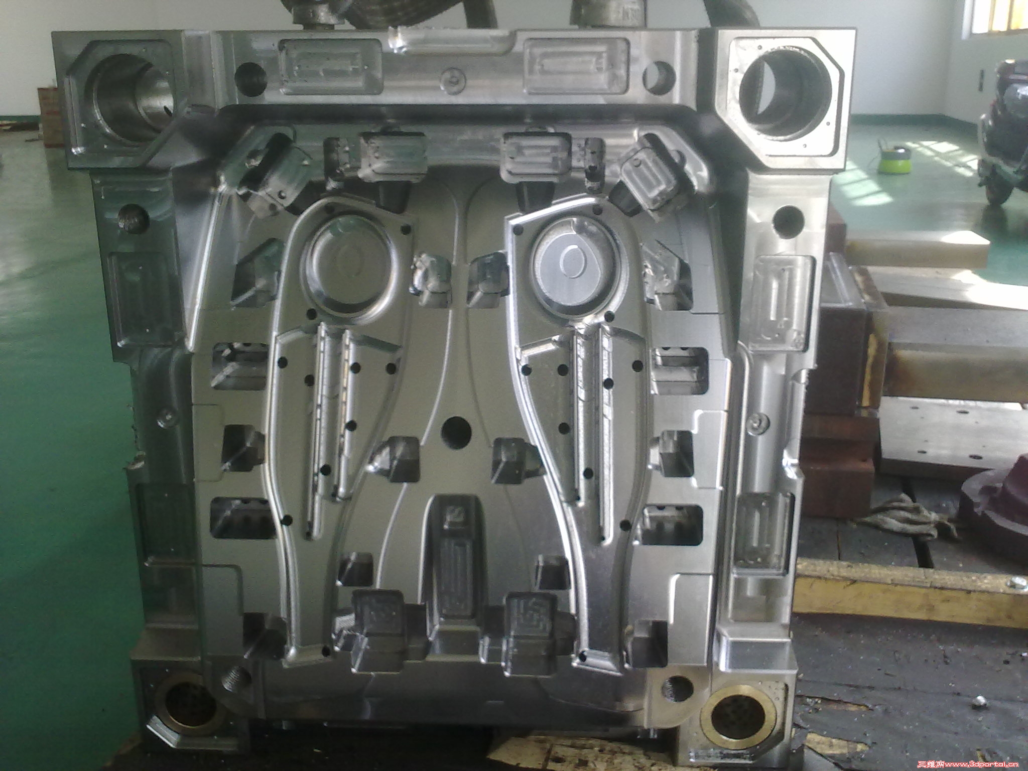

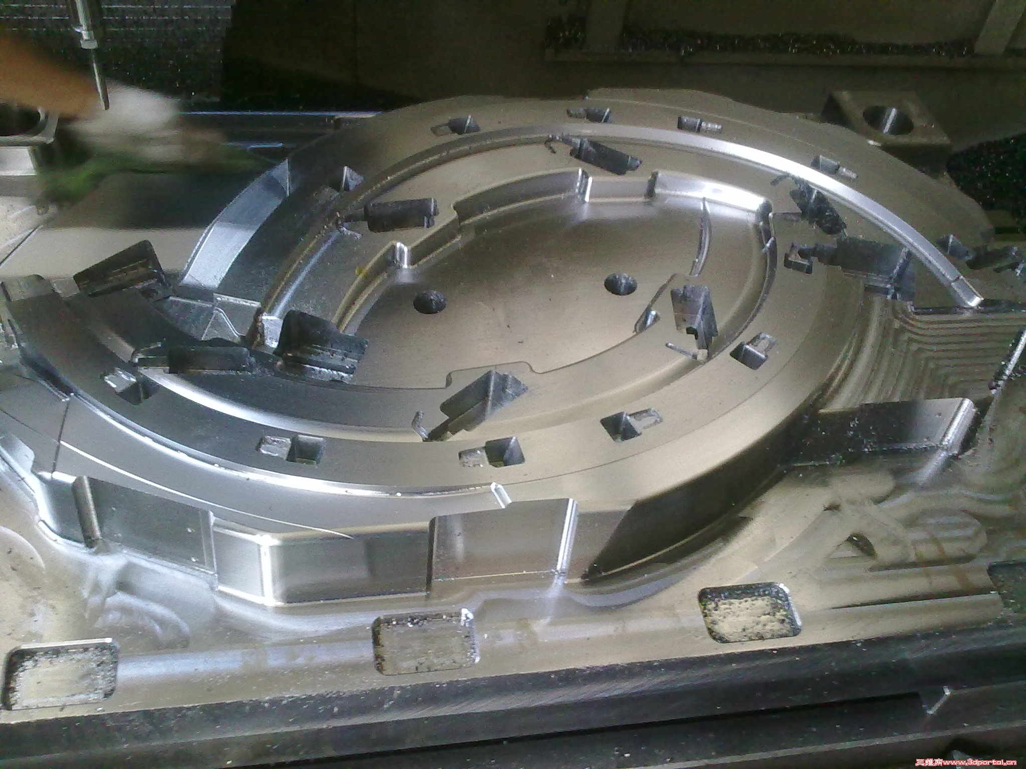

发表于 2013-11-30 17:48:36 | 显示全部楼层 来自: 中国台湾
支持分享與討論精神^^' h4 c2 K) V" V" f  `7 F/ D. R
( _3 K! k) z/ w1 t) J# L$ q, k1 f6 Q4 ]$ {4 A8 M
認真的看了一下程式內容2 P1 l3 U9 o/ x  v6 V/ Z
不好意思 有點好奇 這樣做 要多久才完成一塊程式?
" R# Q" G% e- Q若時間短的話 倒也是個不錯的方式
3 K0 C3 t+ T' ~$ i5 b. k5 ]5 M' {. H1 B
現今時代 這東西 若只做到像樓主這樣的刀具 其他放電  }9 S$ c3 O1 r) V( c1 \  T8 N  M
通常要求一兩天就要做完了
; I& q* `/ f: v若能清盡量清的話 則會給個三四天(會比樓主的程式多走很多地方)" O& P3 r. T7 M& T" N
: J# E$ c- n! I' F& A! B5 W- q8 y總而言之 這是個不錯的航空銑教學範例(溝的部份沒做示範 有點可惜)

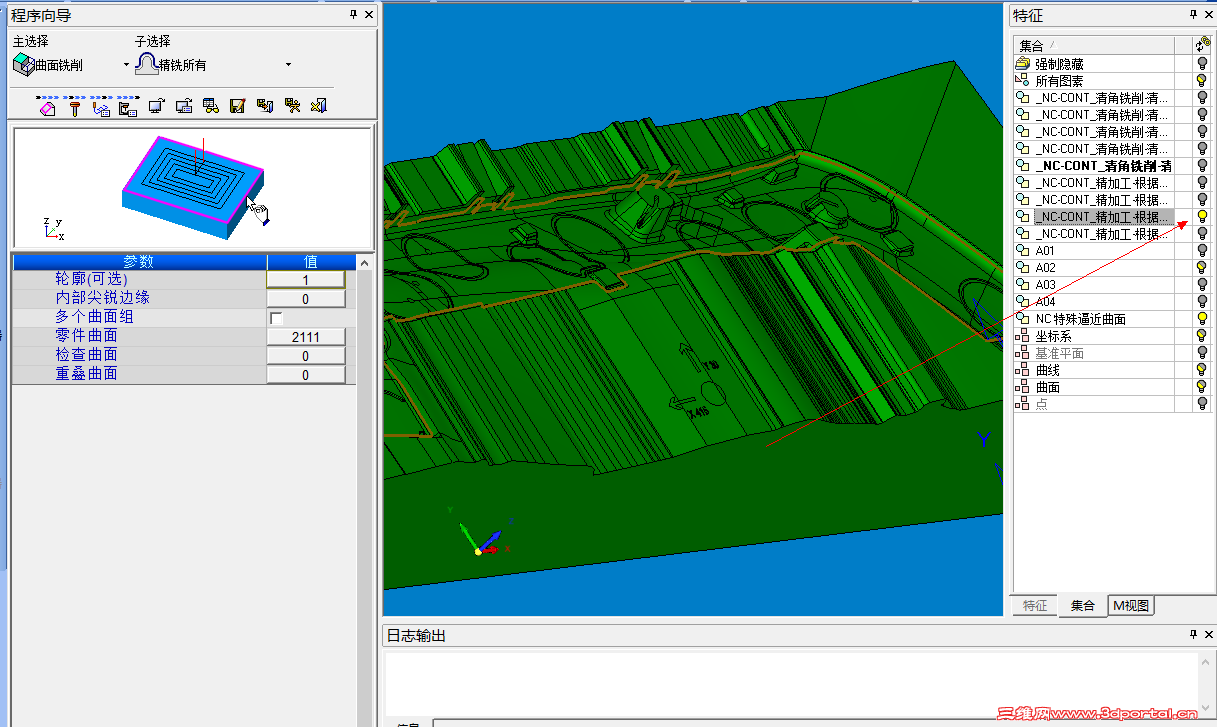

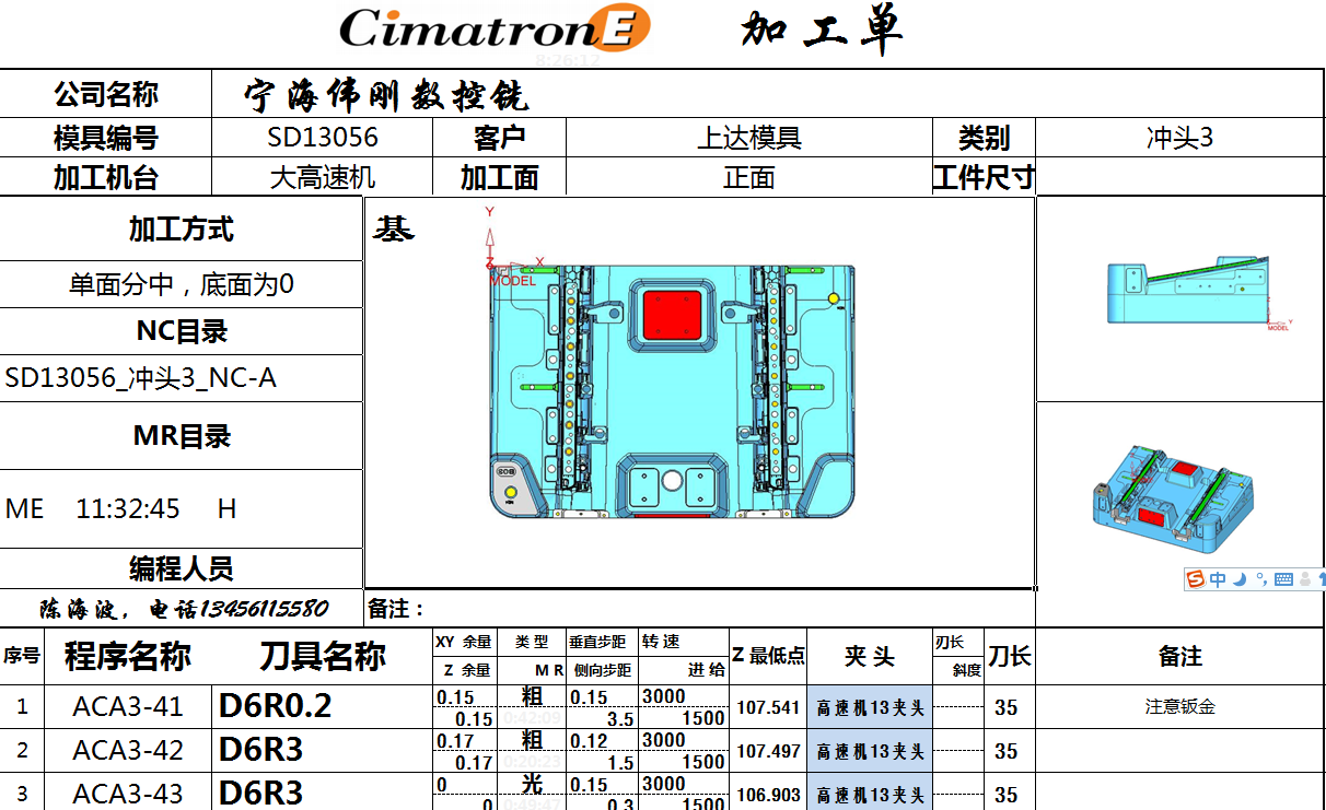

) u' R& [7 u  [  d呵呵,是啊,那个也是刚刚用E11还不会使用接触点功能,我过几天上传一块合你心意的刀路,加工时间省,操作简单东西漂亮,功能用的多是接触点方式,看了,多发表发表 QQ截图20131130131842.png QQ截图20131130132141.png QQ截图20131130132212.png QQ截图20131130132916.png E11最近接触点自动轮廓使用.part01.rar (3.9 MB, 下载次数: 666)

发表于 2013-11-30 19:35:36 | 显示全部楼层 来自: 中国台湾
HAIBO1 发表于 2013-11-30 18:29 static/image/common/back.gif7 r3 L# e6 P% B3 a
呵呵,是啊,那个也是刚刚用E11还不会使用接触点功能,我过几天上传一块合你心意的刀路,加工时间省,操作 ...
/ q( S: Q1 w  p: s* x* s沒錯!; E0 r- x& Q/ h% ]! _: {% {9 ?/ ?
其實我的意思也是 E11的接觸點 選面方式
0 s' C% b4 p* t真的是太有效率了!!(雖然補正量為0時 還有直壁 目前這兩個BUG未修復)" L% u9 @2 ?+ I: a# C$ {! D; W
讓航空銑相形失色
% r' z* n2 B6 u& }' [; m; n" U
5 C* ]: I. I' k" i4 S航空銑 一般情形下 變成只適用於 特別要求刀軌面品質時才好用了
