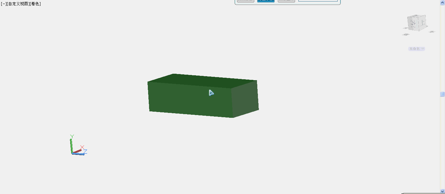

楼上说的意思,请见附页图。

发表于 2013-11-30 11:08:07 | 显示全部楼层 来自: 中国广东深圳
附图一张,图中演示的就是操作步骤。
