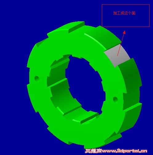

求助   4轴加工矩形花键轴

发表于 2013-11-28 20:33:43 | 显示全部楼层 来自: 中国广东东莞
如果不长的话 用线切割做比较简单哦···也省事啊
发表于 2013-11-28 21:59:09 | 显示全部楼层 来自: 中国福建泉州
建议线割比较合适
发表于 2013-11-30 14:59:14 | 显示全部楼层 来自: 中国江苏苏州
如一定要4轴,只能跑4轴3D
发表于 2013-12-1 14:18:48 | 显示全部楼层 来自: 中国天津
五轴加工四轴输出形式可以,单独四轴不能完成哦
1 s5 D8 z+ ]! E( h其他方式线切割,电极加工。。。
