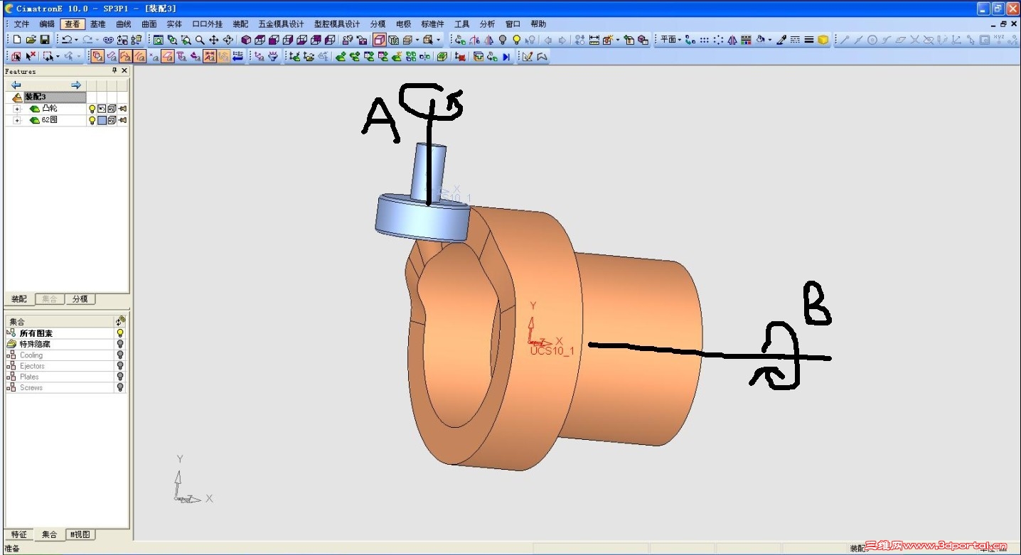

如图所示,黄色是一凸轮,位置固定不动,但能绕圆心轴B旋转。蓝色为一圆柱,紧贴在凸轮的曲面上。凸轮旋转过程中,圆台也是会沿着A轴旋转的,(图中旋转方向可能画错了)。凸轮水平位置固定不动,且接触面是不规则的曲面。凸轮旋转时,圆台在弹簧等外力作用下,一直是与凸轮表面相接触吻合的。所以这个时候圆台是沿水平方向来回移动的。
$ L0 j  o5 `$ B! A3 M表达的可能不是很清楚,各位老师指点一下,这个装配图怎么画,我装配好后,模拟结果得不到我要的效果。领导叫我模拟一下凸轮与圆台是不是每时每刻都贴紧的。。。。

试试工具里面的固定连接选项和弹簧设置
