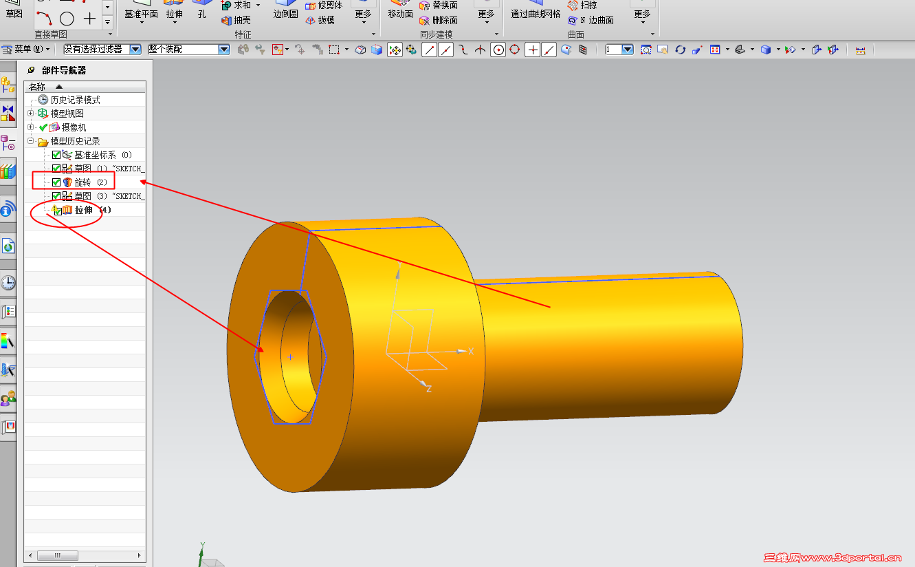

  F" P) h1 l2 n/ U如图!如何实现拉伸内六角!

拉伸六角---布尔减

求具体过程:thankfulness::thankfulness:

六角形拉伸选择布尔减

六角形拉伸选择布尔减;拉伸内六角不能到达到内六角的锥面呀?:doubt::doubt:

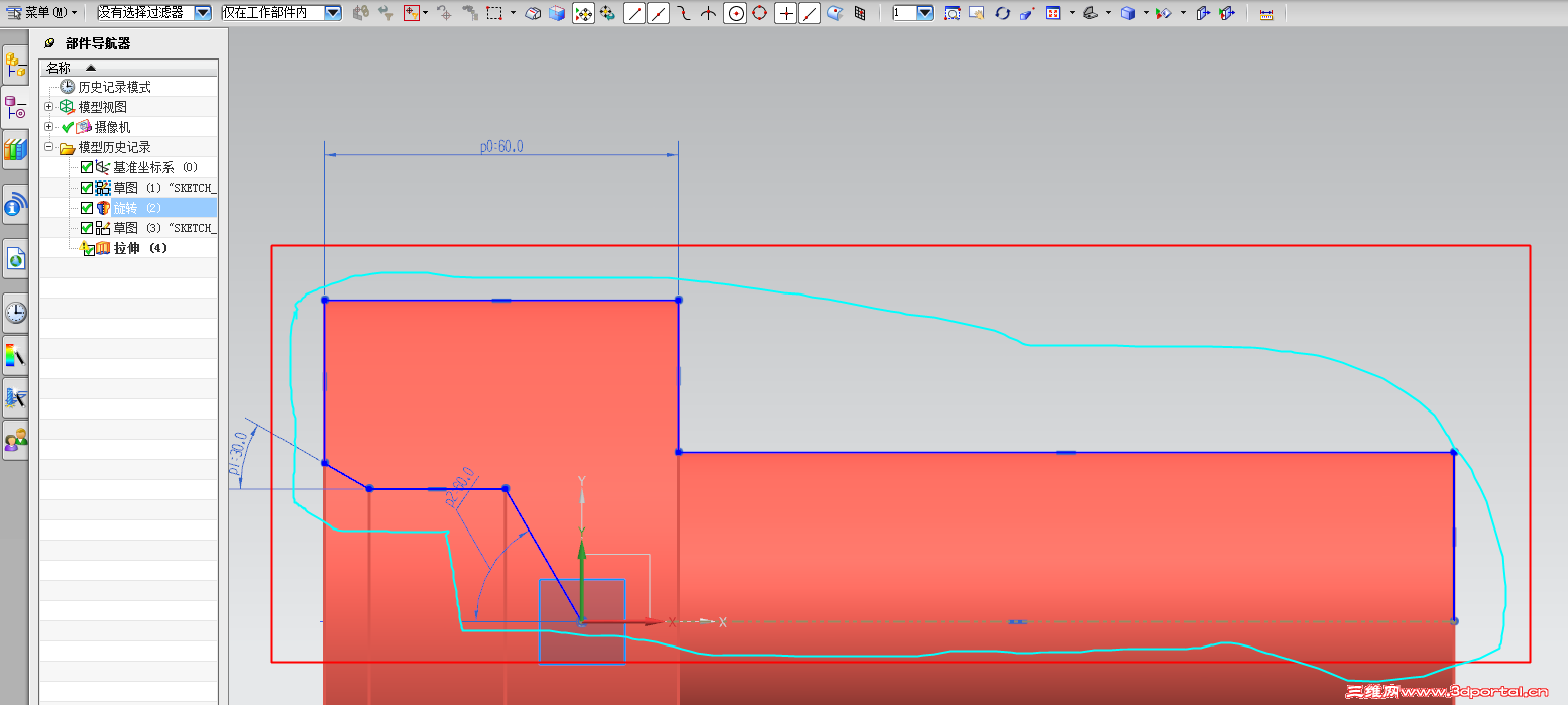

不用旋转,本体用两个圆柱摞起来
3 ~4 k( v# z5 }3 u( a; ?头部内六角直段拉伸减一次,棱锥部分加拔摸拉伸再减一次

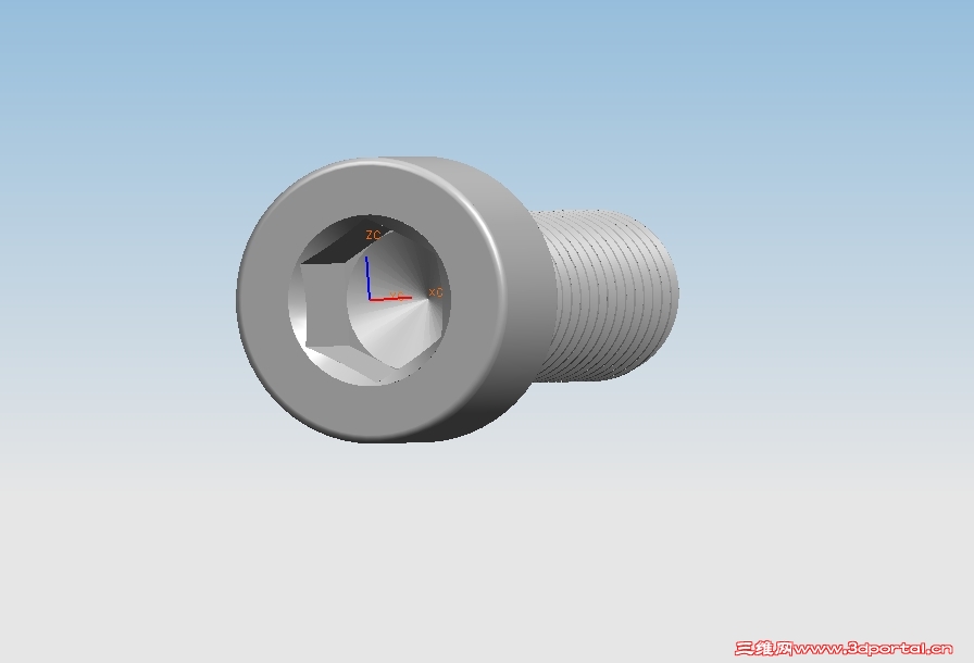

拿个内六角螺钉来看,是不是这种效果?
