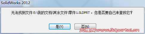

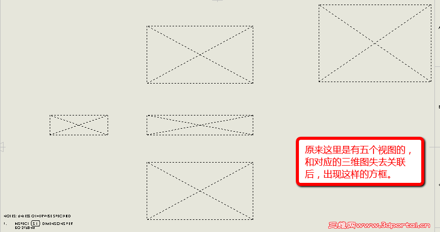

大家好,solidworks三维转二维图纸后,如果二维图不小心失去对应的三维图纸关联了,如何设置回来啊?

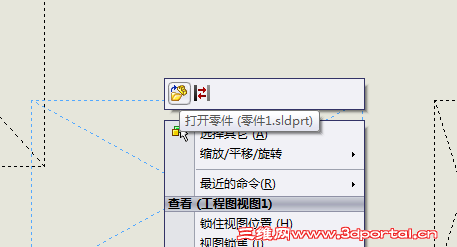

发表于 2013-11-29 11:58:10 | 显示全部楼层 来自: 中国广东东莞
打开零件,找现在的零件,更新一下

发表于 2013-11-29 13:09:34 | 显示全部楼层 来自: 中国浙江宁波
是不是因为3D模型被改名字了,或换路径了?
 楼主| 发表于 2013-11-29 13:51:01 | 显示全部楼层 来自: 中国浙江杭州
datafield 发表于 2013-11-29 13:09 static/image/common/back.gif2 |# G  L9 D. Q5 x0 O( L
# P1 Z0 e' f+ @& F5 v
名字没改,路径换了

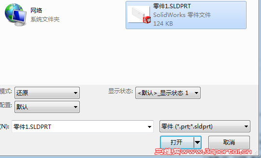

发表于 2013-11-29 13:51:25 | 显示全部楼层 来自: 中国广东东莞
看看现在能不能找到?
打开零件
打开零件
查找
查找
打开
打开
 楼主| 发表于 2013-11-29 14:33:54 | 显示全部楼层 来自: 中国浙江杭州
fidi 发表于 2013-11-29 13:51 static/image/common/back.gif* l  X( B! D: }8 g
看看现在能不能找到?
+ B% C' @4 r( h5 \- A) r( a谢谢啊, 按照你的方法,描述、图号等内容关联上了,但视图还是不能恢复啊,依然显示的是虚线方框...
发表于 2013-11-29 14:45:30 | 显示全部楼层 来自: 中国广东东莞
我之前这样修复过,你还不能恢复的话试试按重新生成,或者干脆在画一张好了
发表于 2013-11-29 16:30:08 | 显示全部楼层 来自: 中国天津
不要双击工程图,打开sw后,点文件打开,找到工程图然后点参考,把零件图的位置都对应上了应该就可以打开了。

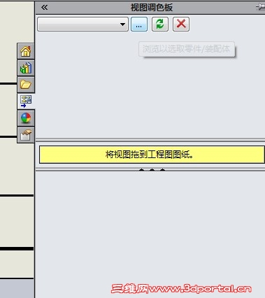

发表于 2013-11-29 16:53:16 | 显示全部楼层 来自: 中国四川乐山
在工程图的右侧点击工程图图标,在点选取零部件找到你要的零部件
发表于 2013-11-29 19:01:24 | 显示全部楼层 来自: 中国福建泉州
打开-参考-找到3D图-双击3D图
发表于 2013-11-29 19:16:38 | 显示全部楼层 来自: 中国山东烟台
9,10,11楼都是正解!可以实现关联!
